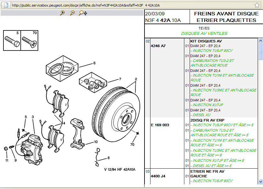

CupraR
Prispevkov: 4634
Napisal/-a CupraR Po jun 01, 2009 3:59 pm
Tist katalog k jst ponavad gledam vrže vn 247*20,5
Novejši 307 imajo recimo 283*26,(razn 1.4) ostale mere so iste, tole more it po 15 col 8).
Paše pa njbrš tut od odtalih raznih 406 itd, pač treba sam prevert oz z šublerjem kaj pomert..
Če dobiš poceni čeljusti, bi šel v menjavo. Daš še boljše ploščice in bo konkretno bremzalo 8)
Kot vedno pa pač preveri kako je situacija z servo ojačevalnikom in velikostjo(volumen) glavnega celindra. Če je potrebna menjava.
Peugeotov žal ne poznam, lahk pa vsaj za merami pomagam..
BTW: 2.0 HDi z 136ps ima že diske nad 300mm, min 16 col torej 8) se pravi glej 90 in 110ps 8)

Problem je v tem ker jaz svojega modela avtomobila ne najdem med zgoraj nastetimi. So vsi ostali modeli samo modela 1.6 8V 90km, NFZ motorja ni nikjer. Ne gre pa mi tudi v glavo ker pise za model PEUGEOT 306 1.4i da ima 266 diske, potem pa za mojega ki ima malo mocnejso masino da ima 247mm (ja CupraR, iste podatke sem dobil tudi jaz za svojega da ima 247 diske.
Drugace pa imam v mislih zimske 15" jeklene in 283mm diske in potem poleti 17" litke z kaksnimi brembo diski in boljsimi ploscicami.

Možno da so tvoje manjše (247mm) ker je 8v, to sem že nekajkrat opazil (tudi ko sem sestavljal razpredelnico, ki si jo objavil zgoraj), da so imeli 8v modeli manjšo velikost čeljusti proti 16v motorjem iste prostornine ali v nekaterih primerih celo proti 16v motorjem z manjšo prostornino.

Ja pa cudno je tudi to da mojega modela avtomobila sploh ni nikjer na zgornjem seznamu...

@Svizec, torej imaš verjetno 247mm diske, drugače pa je še zmeraj najlažje vzeti v roko meter in zmeriti ;)

Mislim da bo 247mm
Sicer pa pogledat šasijo in vpisat na http://public.servicebox.peugeot.com/ (se je treba registrirat)
