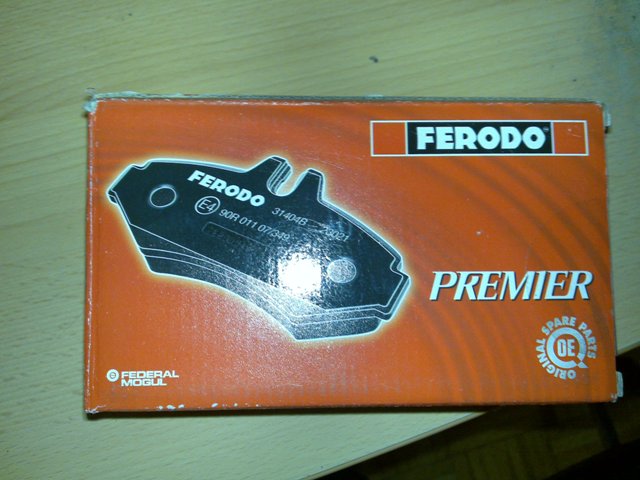

Napisal/-a pskoda To avg 18, 2009 2:42 pm
Jaz ti priporočam tele, boš 1000% zadovoljen, disk je pa lahko od brembota navaden, za ostale diske, če so kompaktibilni z temi ploščicami pa ne vem. Ta komplet ima foter na bravotu mjet 150hp in je bolj zadovoljen kot z originalnimi

kako je pa kej trdote in obrabe. Ker recimo EBC green stuff so trde in znajo diske zvit. Ali pride kej podobnega lahko tudi pri ferrodo ploščicah ? Pa še cena če jo mogoče veš ? :)
Napisal/-a pskoda To avg 18, 2009 3:00 pm
Do sedaj je imel 3 komplete ploščic in 2 kompleta diskov pa se mu ni nikol noben zvil, samo pravi ko so ploščice proti koncu malo ruži pri močnejšem zaviranju ampak primejo pa nič slapše. En komplet ploščic mu zdržijo okrog 30kkm kar hitre vožnje, pa je avto kar težak. Cena ploščic mislim da je okrog 90eur za njegov tip avta, kupuje jih pa v ivančni gorici v vasi mleščevo 1A prec na levi strani, samo ne vem točno kako se imenuje trgovina k je bolj na novo
Napisal/-a pskoda To avg 18, 2009 3:08 pm
Kolega je pa imel tudi takega bravtota 1.6 l2000, je pa imel brembo diske navadne in ferodo racing ploščice, parjele so mu res noro, samo kar so zdržale okrog 15kkm
