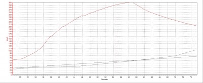

Predstavljam tuning enega od štirih rs2 (ni mnogim znani rdeči rs2), katere smo predelali pri nas na skn-u v Lj.
Avto je uporabljan izključno za vsak dan (brez dirk) in bil kot tak tudi sestavljan, glede na želje lastnika.

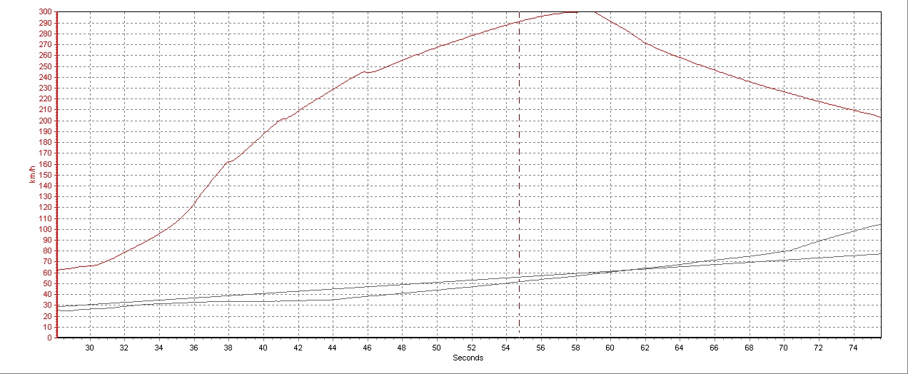

Tukaj en graf meritve z racelogicom (driftbox-om) pospeševanja na prazni avtocesti od 100kmh - 300kmh. (setup za vsak dan)
Meritev je bila opravljena zgolj za primerjavo, kako gre z dnevnim setup-om in potem, ko se ga bo odprlo le zato, da se vidi potencial.
Izmerjeni podatki:
100 - 200 6.5s
100 - 250 12.7s
100 - 300 23.4s
200 - 300 16.9s
Avto je imel ob meritvi z voznikom vred 1.750kg.
Merilo se je na odseku, ki dejansko narašča (videno na meritvi racelogica) "v klanec". Da ne bo kdo rekel, da se je peljalo v dolino 8)

Noro! Se pa strinjam, meritve na dynotu ne povejo vsega, dosti bolj so zgovorne številke od 0-100 pa 0-200 itd. Po tem se res vidi kako avto gre :D

Lep run. Avto gre dobro, bi bilo pa zanimivo probat z racelogicom en run 100 - 300. Seveda lahko tudi z nule če želiš.
Lahko se oglasiš že sedaj, ne rabiš čakat 2.5bara, pa boš potem pa še enkrat probal.
Pridi na en izlet do Ljubljane pa se zapelješ z racelogicom. Glede na posnetek ti gre avto 0-200 kakih 11.5s - 12s, kar je zelo dobro. So kdaj vagal avto?
Žal je ponavadi tako, da je marsikdo potem razočaran nad rezultatom (ne mislim nate, ker avto gre po števcu zelo dobro), ker gps pač ne laže ;)

Ni težava v delikatnosti. Verjemi, ta rs2 je termično dosti bolj prilagojen narejenemu tuningu kot 99% vaših predelav...
Enostavno nočem izpostavljati avto, ki ni moj, valarjem, ki jim enostavno ne zaupam - prepričaj me v nasprotno :D - z namenom, da pokaže moč, za katero že vem, da jo ima...
Najdi meritev za kak 4x4 stroj...pozabi na eno os in teorije. 8)
450hp je drugače kot 650-700. Ko boš tam boš vedel 8)
Najdi na netu kak originalen/tovarniški avto z 1750kg koliko konjev mora imeti, da prileze do 300 v kakih 26-27s... In verjemi, aerodinamika rs2-ju ni v pomoč, tudi to ne, da smo merili v "klanec" navzgor...
Jaz malo posurfam in ocenim relanost konjev...
Valarji bi mi samo pomagali vedeti približnost konjev (ga ne bi tuniral na valarjh, da dobim 20hp več, ker ni potrebe), prbližnost konjev pa vidim iz doseženih realnih časov.
Kot izmerjeno z racelogicom; 100-300 23.4s.
Pripelji kak tvoj stroj, pa jaz pridem z racelogicom in pomerimo 100-300 na istem odseku. Tako malo za primerjavo, da se kaj dogaja, če že dirk ni. :D
