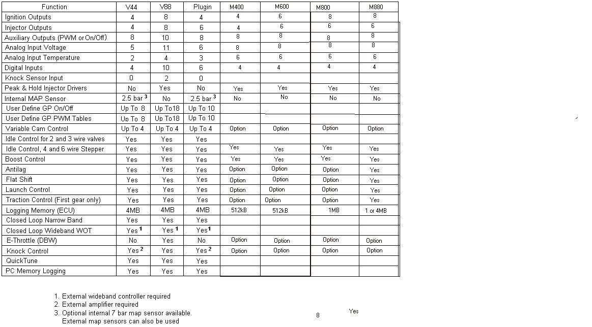

Iz prejšnjega posta iz druge teme bi malo odgovoril na dvome MikeLime in prosim moderatorje, da NE združujejo v prejšnji osnovni post.
Sem sel za 5 minut pogledat, kako izgleda Vipec na netu.
Ostanem pri svoji trditvi, da je Motec kar taprava rec, s katero je lustno delat in da Vipec pac ni konkurenca, prej se ena kamena doba. Zakaj? Pogledam na hitrco, se pohvalijo z autotune funkcijo. OK. Ampak... Vedno ta ampak... Dela samo, ce imas zunanji wide lambda controller oziroma skatlo.( http://www.vi-pec.com/techdata/Vi-PEC_Manual.pdf, stran 27) In kaj naj prikljucim tu gor, da bom lahko zaupal izmerjenemu? Motecev PLM? Malo draga varianta, ni kaj. Innovateja? Se drazja, ker bom scvrl motor.
Vipec dela na sledeč način;
Vipec za wideband kontrolo uporablja zunanji wide band kontroler, zaradi čimmanjšega vpliva na samo delovanje Vipeca - kot tudi veš, čimveč komponent na manjšem prostoru, večja je možnost okvare in pregrevanja. Vipec že ima zunanji air/fuel meter, kateri koristi NTK procesor in UEGO 6 žično wide band lambda sondo, na katero nima vpliva niti tlak niti temperatura kot je to zaznati pri bosch sondah.
Seveda pa Vipec podpira vse ostale wideband sonde, ki imajo 0-5V range in lahko vsak tuner priklopi tisto, kateri zaupa.
Podobno tudi Motec tako kot Vipec ne koristita notranji ojačevalec za iskro ampak koristita zunanji modul vžiga ali CDI ali tuljave z vgrajenim modulom vžiga (npr.1.8T)
Tudi standardni Motec - najmočnejši model M880, ki ga ponujajo NIMA vgrajen notranji kontroler za wideband niti veliko drugih stvari, ki jih ima Vipec ze vgrajeno kot standard. vem pa, da lahko to naročiš pri Motecu kot opcijo in ni v osnovni ceni. Vipec zaradi zgoraj napisanega ne želi vgraditi notranjega kontrolerja za wide band sondo - se pravi ne da ne morejo ampak nočejo.
Narrow band pa seveda ima notranje vgrajeno - tako sondo ima vgrajen vsakodnevni starejši avtomobil za tiste, ki ne vejo kaj je narrow band.
Vipec ima tudi CAN protocol od Moteca in lahko dela z motecovim dashom in logerjem....če že hočeš 8)[/quote]
Vse pod 2 bara je N/A
Audi power
rs2
Prispevkov: 191
Pridružen: Ne mar 25, 2007 6:40 pm
Napisal/-a rs2 Sr nov 18, 2009 5:12 pm
Pogledam se kako je s Knock kontrolo pa to... ( http://www.vi-pec.com/techdata/VipecKnockAmplifier.pdf ) Sorci, ne pije vode. Spet zunanji modul, z samo tremi frekvencami filtra, pa se te so napacno izbrane. Nic filtriranja po frekvencah glede na obrate, dinamicne obcutljivosti itd itd... Za tega je tisti na mojem "stekarju" barvna televizija.
To kar si napisal ni res.
Zunanji modul za branje klenkanja nima le V44 - bolj osnovni model, seveda pa V88 ima notranji vgrajeni modul za čitanje klenkanja. Si površno prebral...
In vhod za 2 senzorja seveda...
VSE to je brez dodatnih doplačil kot to moraš pri Motecu...sej veš kako to gre.
S to kontrolo lahko kontroliraš kakršenkoli motor več kot dovolj varno.
Frekvence so 3 + LP(low pass). S temi 4 možnostmi + tablica, katero moraš popolniti sam (knock treshold) na npr.dynotu moraš poslušati klenkanje - se pravi moraš najti max best tourque za min. best timing in potem logiraš noise treshold kje si... To vpišeš v tablico in določiš mejo knocka...
Dinamic sensitivity? Vipec V88 to ima. On sam vsakič ob priložnosti novega vžiga motorja, začne z najboljšim vžigom in s pomočjo vseh ostalih parametrov, ki si jih nastaviš(glej pdf) in knock sensorja, Vipec sam dinamično zmanjšuje predvžig samo na cilindru, katerem sliši knock in tako dinamično polni tablico po cilindrih (za vseh 8 seveda), kot je potrebno. Pa sej to veš... 8)
ostalo kasneje, ker nimam časa več zdele...

Po specifikacijah na hitr bi reku da Vipec napram MS nudi več funkcij in možnosti nastavljanja, Vipec ni open source MS je, Vipec je ''fabrška'' zadeva MS je v osnovi DIY, sama škatla če sem prov zaslediv pride Vipec 44 4000$, MS2 mislm da ukol 400$, kaj pa še use rabiš zraven pa je vrjetno odvisno ?!? PA tudi natančno nevem kaj dobiš že zraven od senzorjev in ostalih potrebnih stvari za delovanje (vrjetno tudi različno če gre za turbo ali atm) ...

MikeLima
Prispevkov: 156
Pridružen: Sr feb 06, 2008 6:47 pm
Napisal/-a MikeLima Če nov 19, 2009 1:32 pm
Ko utegnem, malce poskilim ViPEC-a...
Knock sistem mi ni najbolj vsec, ker samo filtrira sum motorja na treh frekvencah, ki niso ravno posreceno izbrane. Za LP nisem nasel podatka kaksen je sploh. Tudi obcutljivost je samo v treh nivojih. Okence je fiksno za vse obrate in load-e, frekvenca filtra tudi. Sistem je precej out of date, dve generaciji nazaj. Skoda.
Lambda... Ne morem se nic rect, ker ne uspem najti ne nastavitev, ne tabel ne nic razen nekaj vnaprejsnih nastavitev in precej siromasno nastavljiv closed loop. Se bom se potrudil... Mislim da vec kot dveh senzorjev ne uspe podpret ne tako ne drugace.
Se mi prav zdi, da je stevilo tabel omejeno na 12? Da je kalibracijskih tabel samo 6?
Tabele za gorivo in vzig so malo majcene (22x20), za kak bolj zahteven motor.
Nikjer nicesar o CAN-busu, ali pa ne znam najti.
Na splosno je vtis da se trudijo. Vsec mi je, da ima 4M spomina. Sicer ne vem koliko cesa gre v ta spomin, koliko je kompresiran zapis. Sampling je max 50Hz. No, vsaj 100Hz bi bilo fino.
Ce smem primerjati, bi rekel da je V88 tam nekje kot Motecov M48 ceprav ta ze zmore furat dva injektorja sekvencno na valj in se kaj. Sem pricakoval podobno ceno, pa mislim, da je ViPEC malo drazji. Ampak z M800 ga pa ne gre tlacit skupaj.
Toliko za zdaj.

Napisal/-a TH Performance Pe nov 20, 2009 7:46 am
MikeLima je napisal/-a:Knock sistem mi ni najbolj vsec, ker samo filtrira sum motorja na treh frekvencah, ki niso ravno posreceno izbrane. Za LP nisem nasel podatka kaksen je sploh. Tudi obcutljivost je samo v treh nivojih. Okence je fiksno za vse obrate in load-e, frekvenca filtra tudi. Sistem je precej out of date, dve generaciji nazaj. Skoda.
Mike
nadam se da se neces naljutiti ukoliko se upletem i odgovorim na ovih par misljenja koja si dao. Ovo je obicno iskrivljavanje istine. (resnice)
Frekvencije knocka nisu odabrane slucajno niti palac-oko metodom. To su najcesce frekvencije koje koriste knock senzori koji imaju flat response, kao npr Bosch ili Delphi. Tu je i LP na niske frekvencije. Da se ne bi tu natjecali cija mama bolje kuha, nema tog motora koji se ne moze pinpointati u bilo kojem svojem rezimu i bez obzira na tvoje misljenje, filtrirati knock i vise nego uspjesno. Vipec nije elektronika iz perine šupe, vec visokoprofesionalni komad opreme, sto svatko tko zna citati izedju redova,, moze lako vidjeti izmeðu tvojih rijeci. Naime, ne bi se ti toliko trudio, da se nisi i sam zapitao i zabrinuo ;) To da je sistem precej i out of date, mozes samo sanjati. TI ces morati dokazati ono sto TI ovdje govoris, a to je totalna neistina. V88 itekako savrseno odraðuje posao, i samim time se SKN Slo ne boji dati GARANCIJU na motor. Da li je tako s tobom, ne znam, i niti me ne zanima
MikeLima je napisal/-a:Lambda... Ne morem se nic rect, ker ne uspem najti ne nastavitev, ne tabel ne nic razen nekaj vnaprejsnih nastavitev in precej siromasno nastavljiv closed loop. Se bom se potrudil... Mislim da vec kot dveh senzorjev ne uspe podpret ne tako ne drugace.
Ne znam kaj ti tu smeta, ali cinjenica je da za razliku od Moteca, koji je siromasan ulazima i izlazima, V88ima dovoljno ulaza da koristi i 9 lambda sondi na svojim analognim ulazima od 0-5V. Pogledaj i sam i dokazi da sam u krivu.
Sto se tice closed loopa....radi savrseno. Morat ces dokazati da je LOS, kao sto kazes, ili siromasan. Mozda nema neke fancy stvarcice, ali mu niti ne trebaju. Drzi lambda=1 ili AFR 14.7:1 kako god zelis i u bilo kojim uvjetima, pa prema tome, NEMA MINUSA. Simple as that. Radi. Simple as that. Bio bogat ili siromasan.
MikeLima je napisal/-a:Se mi prav zdi, da je stevilo tabel omejeno na 12? Da je kalibracijskih tabel samo 6?
Broj tablica nije omejeno na 12. Dapaèe, ima ih 18. I to 18 GP On/Off i 18 PWM. Mislim da je to i vise nego dosta.
Tabele za gorivo i vzig? Mislim da tu kucas na kriva vrata. Pretvaras ovo u feature war, a ovo je predstavljanje elektronike. Serijski ECU ima 8*8 pa radi savrseno i vozi aute 20 godina bez kvara. Nema tog motora koji se sa 8x10 tablicom ne moze savrseno napraviti. A kamoli sa 22x20?! :D:D:D Krivi ti je argument, jer svi znamo da ne treba staviti breakpointe svaki okretaj, vec je dovoljno i svakih 500. A i 1000 u puno slucajeva. Pogledaj si ovaj filmic, koji je napravio Ben Strader na Autronicu (a Vipec je barem 10puta sofisticiraniji), pa onda pricaj marketinske price da je 22x20 premalo?!
http://www.youtube.com/watch?v=vZQvB0KD5NA
Pametnome dosta, a smatram da si ti upravo medju njima.
Sto se tice CAN protokola, koristi se upravo Motecov protokol. To je implementirano odavno i V88 i V44 bez problema koriste Motecov ADL i ostale djidje.
MikeLima je napisal/-a:Na splosno je vtis da se trudijo. Vsec mi je, da ima 4M spomina. Sicer ne vem koliko cesa gre v ta spomin, koliko je kompresiran zapis. Sampling je max 50Hz. No, vsaj 100Hz bi bilo fino.
Do 10.12.2009 (PRI SHow Orlando, Florida) Vipec bi trebao imati sampling od 500Hz. Trenutacno je na 50Hz, jer se radi kompletno novi 64bitni software, koji ce imati jako puno novih stvari. S obzirom da su svi zauzeti na tom poslu, jer se 10.12. opasno blizi, za ocekivati je da ce se neki featuri pojaviti iza nove godine..
MikeLima je napisal/-a: Ce smem primerjati, bi rekel da je V88 tam nekje kot Motecov M48 ceprav ta ze zmore furat dva injektorja sekvencno na valj in se kaj. Sem pricakoval podobno ceno, pa mislim, da je ViPEC malo drazji. Ampak z M800 ga pa ne gre tlacit skupaj.
Ako ja smijem primjetiti, V88 je jaci i i sposobniji od Moteca M880. Pogotovo za cijenu koju nudi.
Evo jedne tablice koju sam napravio, a podaci su izvuceni iskljucivo sa stranica proizvoðaèa, da ne bi bilo zabune.
To moze svatko provjeriti na http://www.motec.com.au/aboutecu/ecucomparison/
Tako da usporedjivati V88 sa bilo cim OSIM M880 je smijesno.
Dapace, i to je vise nego smijesno, jer molim te da javno napises cijenu moteca M880, sa SVIM DODATNIM UKLJUCENIM OPCIJAMA koje ima V88.
Znaci , da ne bi bilo zabune, molim te cijenu M880 sa sljedecim opcijama ukljucenim:
Lambda wideband kontroler (da radi dulje od 6 sati koliko radi bez OPTIONS doplate), sa 8 lambda sondi
Logging (da radi sa 4Mb i da radi isto kao lambda)
DBW potpuno funkcionalan
Anti Lag, Launch Control i Traction Control potpuno funkcionalni
Da rade sve 4 odmiène
Da radi sekvencijalno 8 tuljava (a ne 6, kao na M880 BEZ OPTIONS)
Da ima 10 digitalnih ulaza
Da ima 10 analognih ulaza
Da ima 10 auxilary izlaza
Hvala i citamo se.
