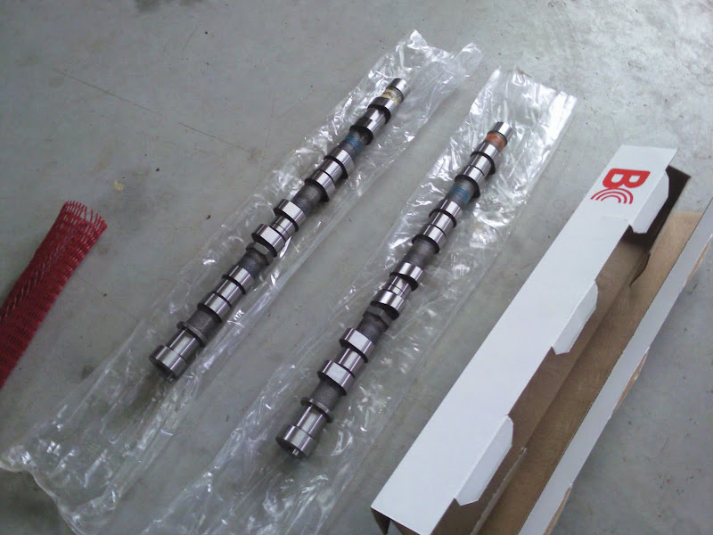

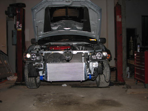

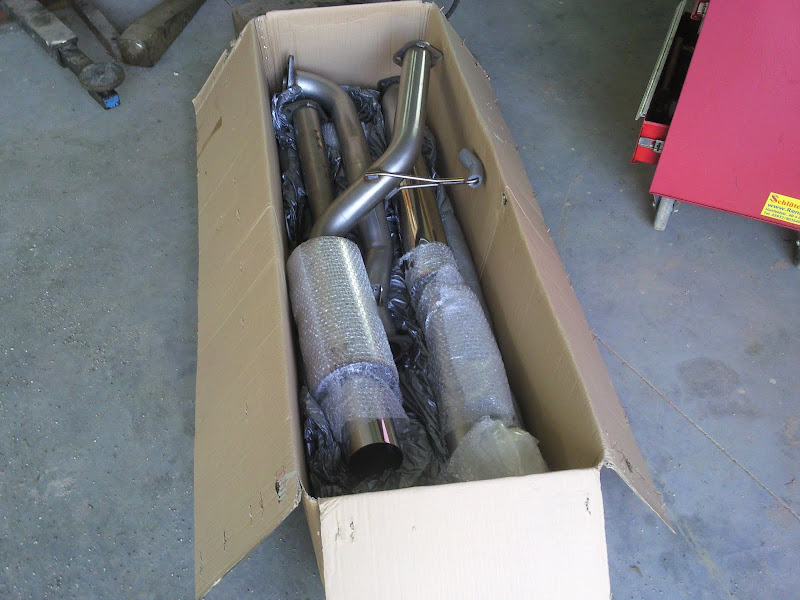

Ko že vsi nekaj predstavljajo se bom pa še jaz prislinil tu gor.
Skratka delamo na Evo8 serijsko 265KM, z nekaj majhnimi sladkorčki bomo seveda poizkusili pridobiti čim več. O končni moči so seveda samo ugibanja, jaz menim da bi morali priti na nekje ...... kaj pa vem. Nič ne bom rekel :P
Nekaj v besedi nekaj v sliki:
-večji IC
- 3" turbo back MILLTEK
- Brian Crower 272/272 odmične gredi (še čakajo na vgradnjo)
-3 portni boost solenoid R-spec
-APS dual vent BOV (je še nekje nad Atlantikom :roll: )
-K&N zračni filter
-Walbro bencinska črpalka 255l/h
To je to. Pač japanski riž :D
