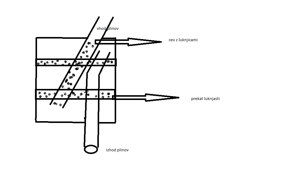

mislil sem dat gor izpuh od millteka pa je fejst dragi saj stane 1300 eurov od kat. naprej, pa če ve kdo mogoče kako je narejena notranjost zadnjih loncev pri millteku za dizela.Moj avto ima variabilno turbino za topa bi lahko bil problem kot se pojavlja pri odstranitvi kata pri visokih obratih da bi turbina šibala not preveč zraka. Kaj pa če čipano mapo spremenim kakšen bi potem bil rezultat?
izpuh orig.lonca

Osebno menim, da je najboljše, če enostavno kupiš izpiu od Milteka, pa ne eksperimentiraš kaj preveč sam doma ... prvo kot prvo, lahko gre turbina nekam ... drugo pa bi lahko imel probleme na tehničnem pregledu. Original gor z homologacijo in garancijo pa imaš mir.

turbomotorji rabijo čimbolj pretočne lonce, tak da močno dvomim ki bi zaradi tega uničil turbino

pri dizlih je še toliko bolj pomembno, predvsem odvajanje temperature in tlaka, še posebej, če se to podkrepi z dobrim remapom
