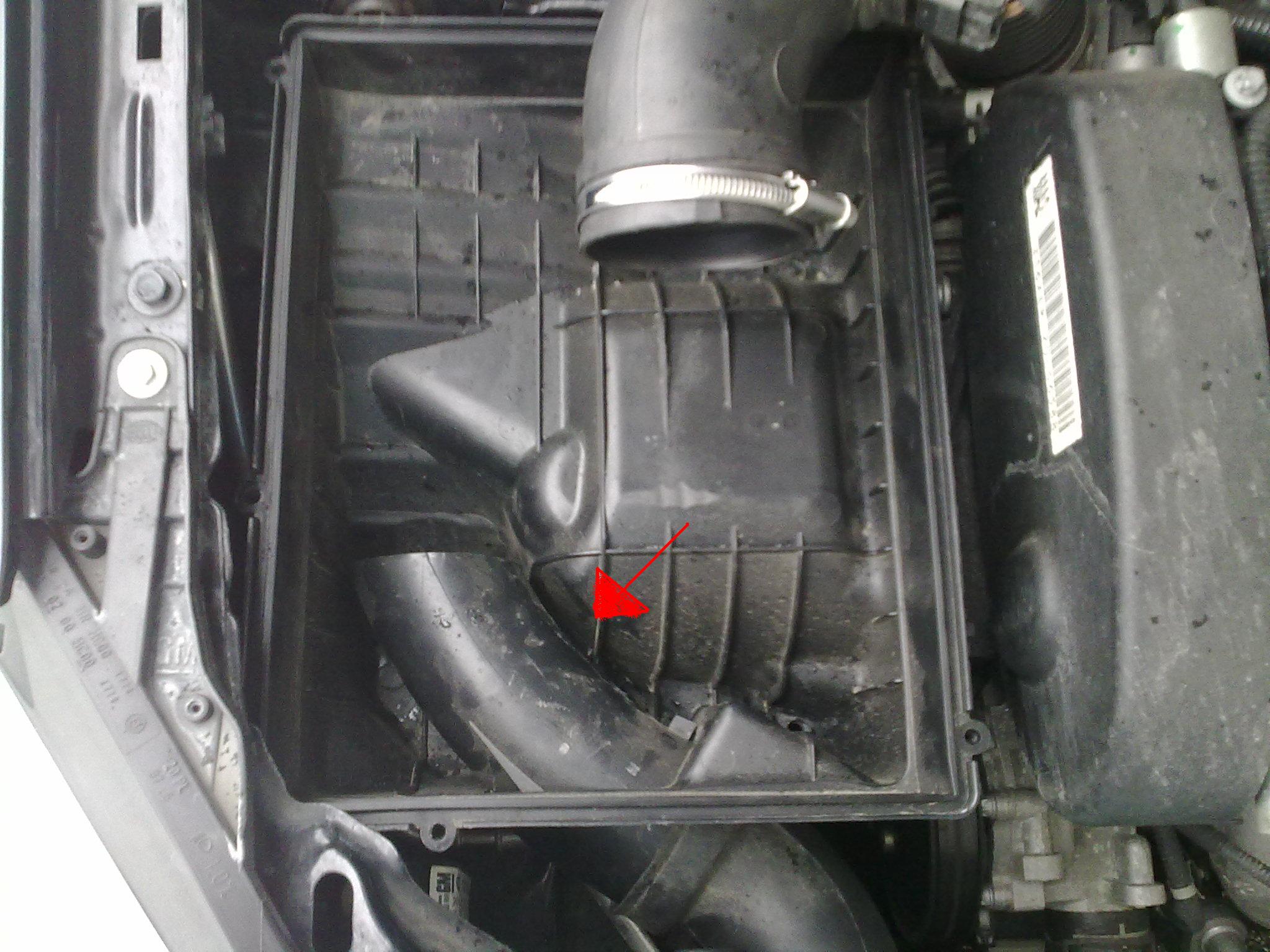

Napisal/-a SENATOR Pe feb 26, 2010 8:41 pm
Jaz sem prakticiral naslednje.
Zamenjal sem original filter z športnim nastavkom in odstranil plastično cev (označeno na sliki) pa je bilo tudi nekaj mukanja slišat.
Za poizkusit je......če ti ne paše lahko še zmeraj daš cevko nazaj noter. ;)
