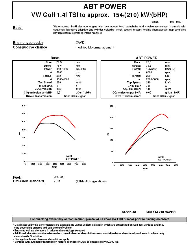

Tukaj imaš ABT-jeve krivulje moči in navora za CAVD motor (1.4 TSI 118kW/160PS).
154kW/210PS pri 6000rpm
290Nm pri 2500-5000rpm,
kar pomeni +50PS moči in +50Nm navora glede na stock podatke.
A imaš DSG menjalnik?
Sprašujem zato, ker veliko ljudi čipa dotični motor z DSG menjalnikom z omejenim navorom 250Nm (torej samo +10Nm prirastka) zaradi omejitve DSG-ja oz. podaljšanja njegove življenske dobe.
Pri ročnem menjalniku te omejitve ni!
No, javi se še kaj po čipanju in opiši občutke povečanih zmogljivosti tvojega Scirocca :)
