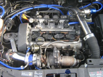

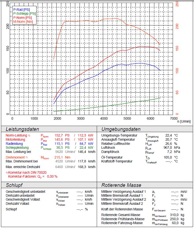

Napisal/-a RSR_Tech So mar 27, 2010 3:15 pm
Da se narest marsikaj odvisno predvsem od finančnega vložka.
Tukaj en primer točno za tak avto kot je tvoj.
Seat Ibiza 1.4 16V 75ks l.2003Predelava na turbo:
- ECU in senzorika od Audi TT (plugn play)
- turbina od Fiat 1.4 Tjet
- boost (navor) omejen po prestavah
- aktivni nadzor temperature turbine (closed loop)
- wideband lambda sonda (closed loop)
- aktivni nadzor klenkanja
- Drive by wire (EGAs) ...
V glavnem tehnika kot se šika za 21 stoletje. Nobenih čungalunga ecujev in predelav na zajlo za gas...

sam tak tuning je dražji k swap za mašino od cupre

Najmanj 900€ kolikor znaša kazen ker tega ne moreš homologirat ;)
