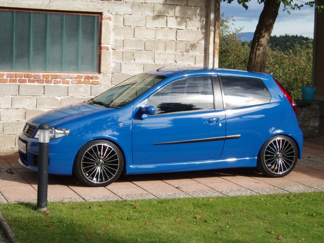

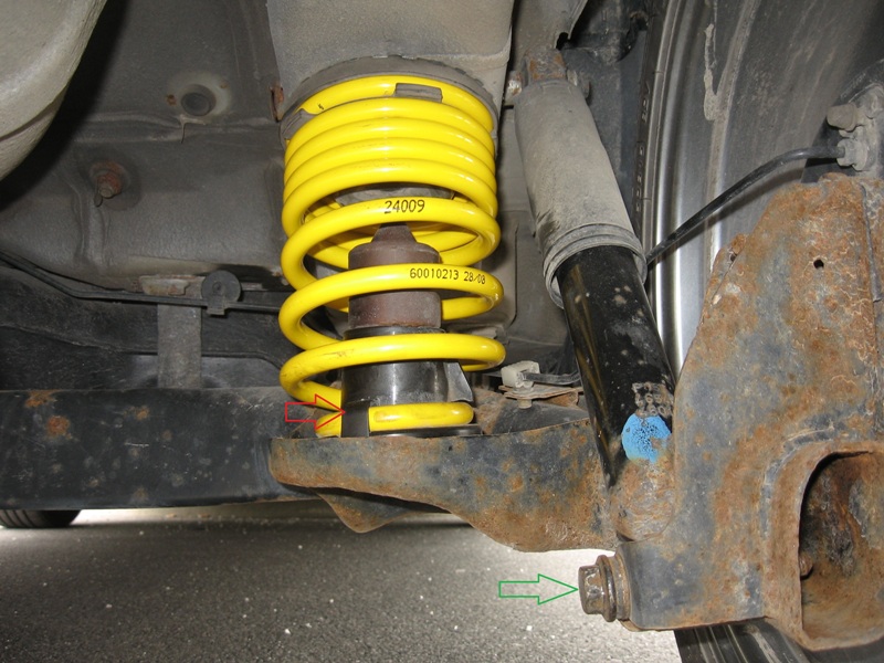

Zna mogoče kdo iz teh slik povedat kje je podloženo zadaj, in če lahko sam odstranim, sam vidim samo gumo zgoraj, je to to?
Mam pa še 20/25mm distančnike, tko da so gume povsem v nuli z blatnikom. Blatniki pa niso zakrivljeni, ker je še tolk lufta da gume sploh ne pridejo do blatnikov.
Zgleda pa tkole:

Podloženo je tisto črno ki je označeno z rdečo puščico, če bi pa rad sam odstranil moraš odvijačit vijak na obeh straneh, tisti ki je označen z zeleno, samo merkaj da se ti ne bo must dol pal oz podložiš, odvijačiš nato počasi odstraniš podlogo,ker samo amortizer drži gor zadnji del mosta.

ČE hočeš, da ti spredaj ne bo tako hecno stal
To ne vem kako si mislil, spodnja slika je pred nižanjem, na zgornji pa ne vidim da bi hecno stal, pomoje je spredaj maksimalno spuščen.
Edino zadaj bi dal podlogo ven, da pridobim 1cm. Prej moram pa še hod fedrov pogledat, sam pomoje za več kot 3cm ne gredo dol.
Men drgač že zdej dobr zgleda, ker prej je res sedel na riti.
Tale modri Punto je pa znižan z več kot samo fedri, gume ma pa bolj na not kot moj (vsaj zadaj, sam iz te slike se ne vidi), sam mam raje distančnike kot pa da je povsem znižan.
