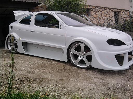

imam megana 1.6 16v letnik 2000,in sicer so ze zamenjane celjusti ter diski vspredaj ter vzadaj od megana 2.0.
zanima me sledece ce vzamem recimo od bmw-ja diske ter celjusti ki so vecje fi-ja ne vem, nesem strugarju diske in mi dodatno navrta luknje 4x100 za celjusti si naredim pa dodatne distancnike?
skratka rad bi imeu se vecje diske ter celjusti,
a morem se kaj posebej pazit?

Napisal/-a S-line- Po avg 16, 2010 11:14 am
avto stoji na 19col in platisca bi rad zapounu ker sedaj diski zgledajo kot cd-ji sploh vzadaj pa ceprau so menjani od 2.0 coupeja kot sem ze napisau :D
glede bmw-jevih diskov se mi gre zato ker jih imam doma sprednje ter zadnje,ampak sem ugotoviu da mi nic ne pomagajo ker so 300mm se vedno mi je premalo.
vbistvu zavore ne mislim imet samo zaradi stylinga ampak pride menjana tudi masina
z malo vecjo konjenico.
