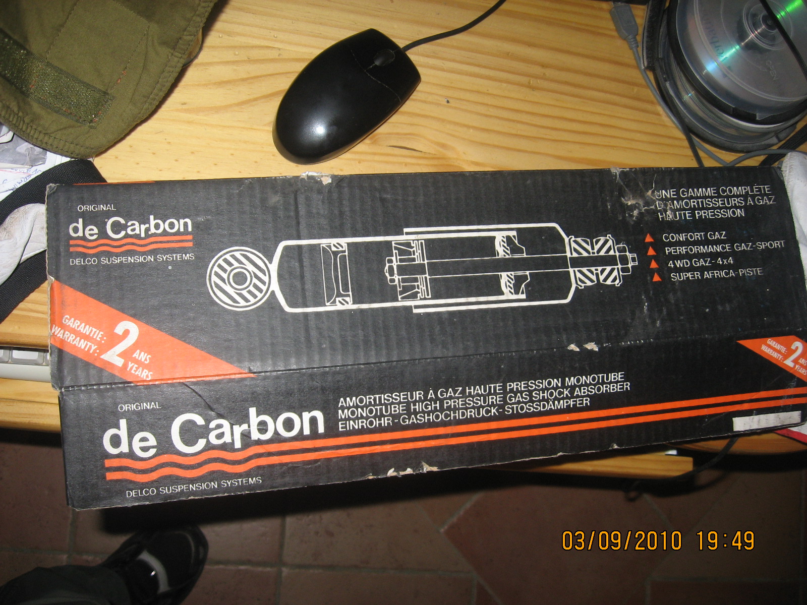

... Tu so plinsko / oljni amortizerji če pogledaš sestavo ti bo marsikaj bolj jasno ... oljni so pa identični le - da je z spodnje strani batnica kompletno v oljni kopeli in nima spodaj tistega rezervoarčka plina ... Ti amortizerji na sliki imajo enega od najtrših set-up ov kar sem jih do sedaj videl - plin je nafilan na 7 bar in ko sem jih montiral na zadnji most svojega avta sem moral napet torzijo, da sem jih lahko montiral toliko so trdi - ko se parkiraš na neravnini je eno od zadnjega para koles vedno ostalo v zraku ... Bilstein je od tega proizvajalca odkupil patent ...
Preberi ; http://www.viva-lancia.com/huib/coll/de-carbon.htm
