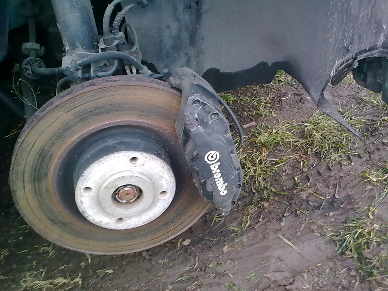

Napisal/-a marko01 So sep 18, 2010 9:37 am
Torej kam vse bi po vašem pasale te čeljusti brez večjih predelav. Pobrane pa so z peugeota 406 coupe. Gre se pa za Brembo Čeljusti, mislite da bi se jih dalo spasat na opel vectro 2002 letnik ?

Napisal/-a alanq4 So sep 18, 2010 11:33 am
Naredi se železen distančnik primernimi luknjami in offsetom pa bojo pasale. S predelavo grejo komot na veliko avtov.
Slikaj jih še odzadaj, da se vidi če so vpete radialno ali aksialno.

Napisal/-a modriDIRKAC So sep 18, 2010 5:51 pm
kar se tiče montaže oz predelav da bi pasalo...tele čeljusti so privite od zadaj tako kot navadne enobatne čeljusti...pozicija pritrdilnih ušes pa ponavadi pri večini avtov pride ravno v tako pozicijo da je nemogoče nardit distančnik...
veliko primernejše so čeljusti ki so pritrjeni z dvema vijakoma z vrha...za te je pa ponavadi brez težav nardit distančnik...

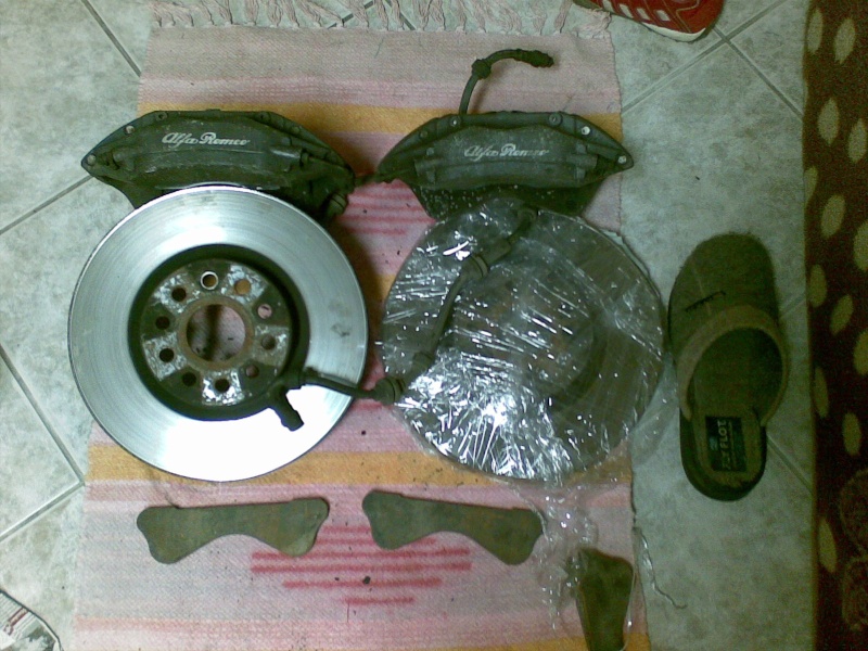

abbe
Prispevkov: 7898
Napisal/-a abbe So sep 18, 2010 7:16 pm
jst mam tut ene take celjusti za prodat,kot jih je alenq4 prikazal v temi.sam da gor ne pise alfa romeo ampak pise gor brembo.so pa enake barve...ce kdo rab za svoj projekt...

Napisal/-a modriDIRKAC So sep 18, 2010 9:45 pm
alanq4....tuki nis mel nč druzga kokr srečo...tak adaptar ni nobena znanost nardit....jaz sem pri točno takih čeljustih mogu repe stran rezat pa na novo varit zadevo da sem jih lahko pritrdil na določene akšenkle...pa sem šel iz fi 240 na 325 pa se mi vseeno ni dovolj odmaknilo stran od pesta da bi lahk isto naredu k ti....
