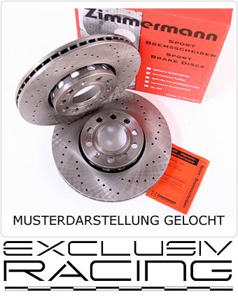

Napisal/-a corrado92 So nov 27, 2010 1:51 pm
še ena slikica od zimmermanovih diskov
