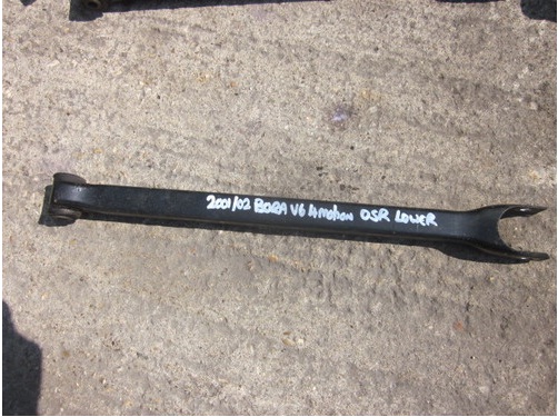

Prva slika...tako vodilo imam sedaj na avtu...

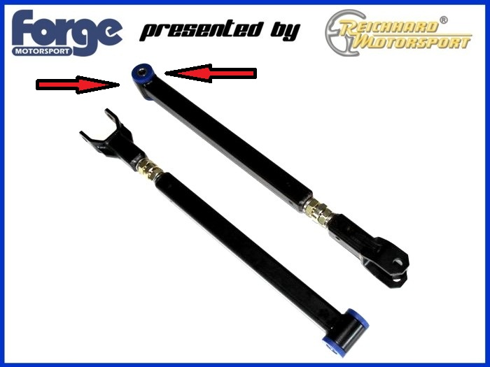

Tisto kar je na drugi sliki označeno z puščico, je enako kot pa na tvojem originalu( desna stran).

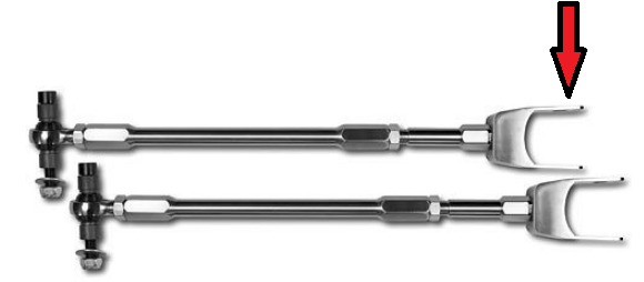

Na levi strani( na tvoji sliki) pa imaš ti gumjasto pušo, enako pušo imaš tudi na tretji sliki( modra guma).
Na tej drugi sliki pa je namesto gumjaste puše, gibljivo kroglično vpetje.
Takšno kot na tej sliki

malo sem narobe označil...drugače me je to malo skrbelo, ker tam so puše, tam je pa kroglično vpetje. Sedaj mi je jasno. Se pravi, da moram sedaj nabaviti 2 komada za eno stran ter dva komada za drugo. Upam da bo...
