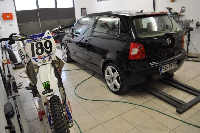

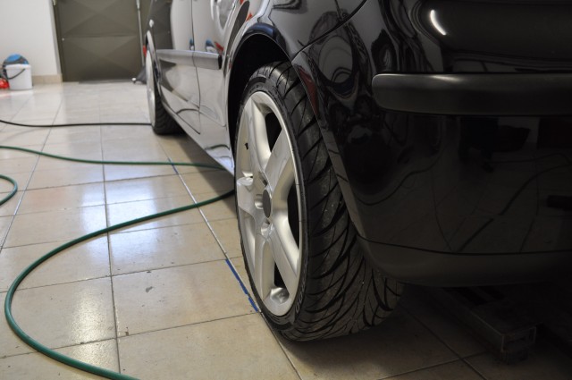

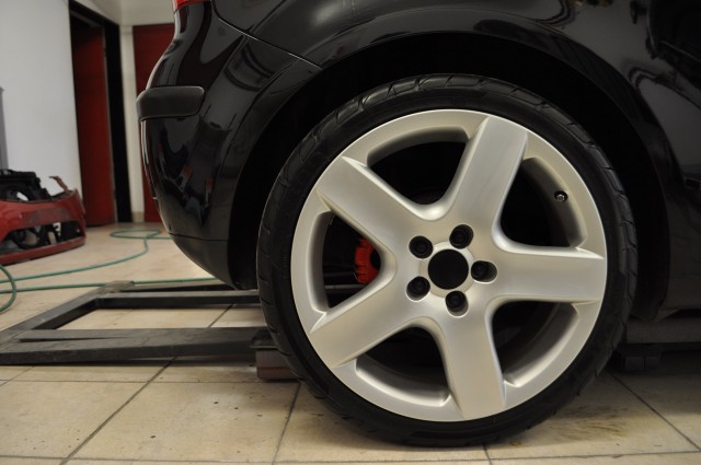

Napisal/-a dbsquared Po jun 18, 2012 4:51 pm
Evo, sem ti na hitro slikal, da si boš lažje predstavljal kako zadeva zgleda. Polo je še zmeraj dosti visok, klub znižanju z vzmetmi 35/40.

dbsquared je napisal/-a:Evo, sem ti na hitro slikal, da si boš lažje predstavljal kako zadeva zgleda. Polo je še zmeraj dosti visok, klub znižanju z vzmetmi 35/40.
ajaaa kul... spredi je pa kr dost nizko vidim...... un link ko sem prilimau...ali bi bilo vredu to... http://www.a3m-tuningshop.com/Article.a ... cleid=1352

dbsquared: tvoj polo je pa še kar konkretno visok, vzadi se ti sploh nič ni vsedu, mislm da imaš isti primer kokr jest pri svoji biuši ibizi, ki se je uspredi vsedla za 3,5cm vzadi pa samo 1,5cm. Razlog? napačne vzmeti ;)

buhti je napisal/-a:zakelj: TOPLO ti priporočam da uzameš NOVE vzmeti in ne kupovati rabljenih. Uzemi te h&r vzmeti in boš zmagal. Razkeri teh 145€ in boš imel vsaj kvalitetne vzmeti!
Imaš prav veš. Kupil sem vzmeti, ki so narejene za Seat Ibizo, ampak sedejo tudi na Polota. Problem nastane, ko sem komaj čez homologacijo prišel. Še dobr, da ima fotr veze. :D
