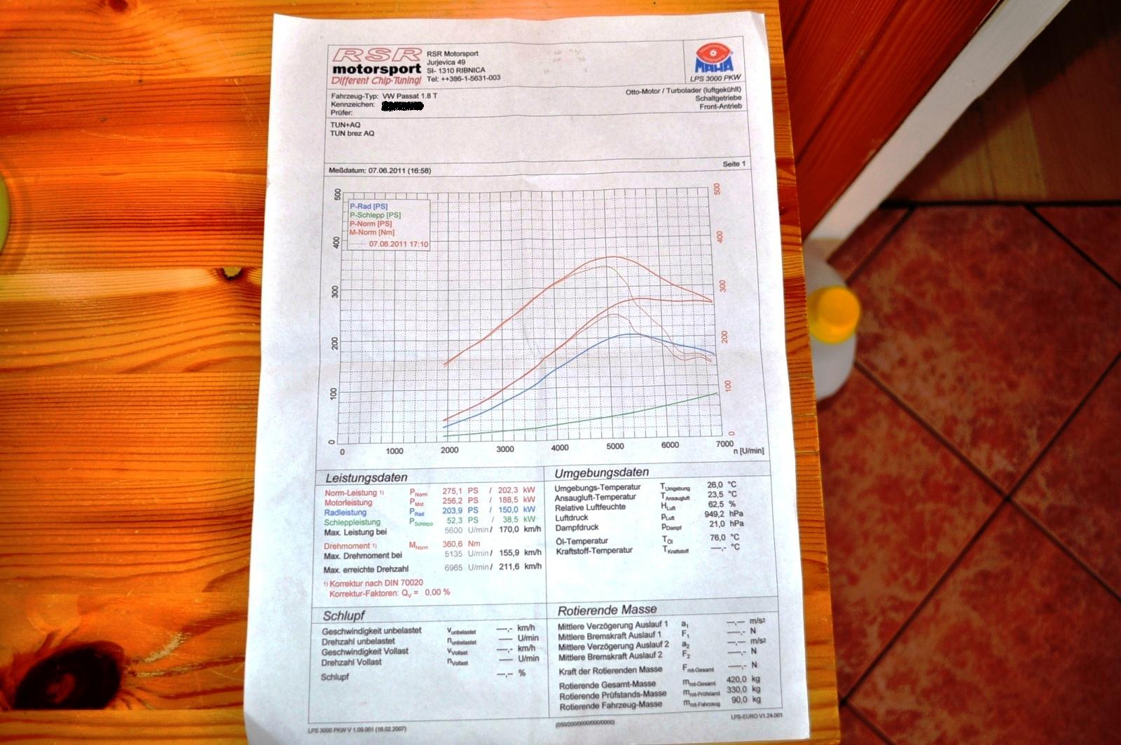

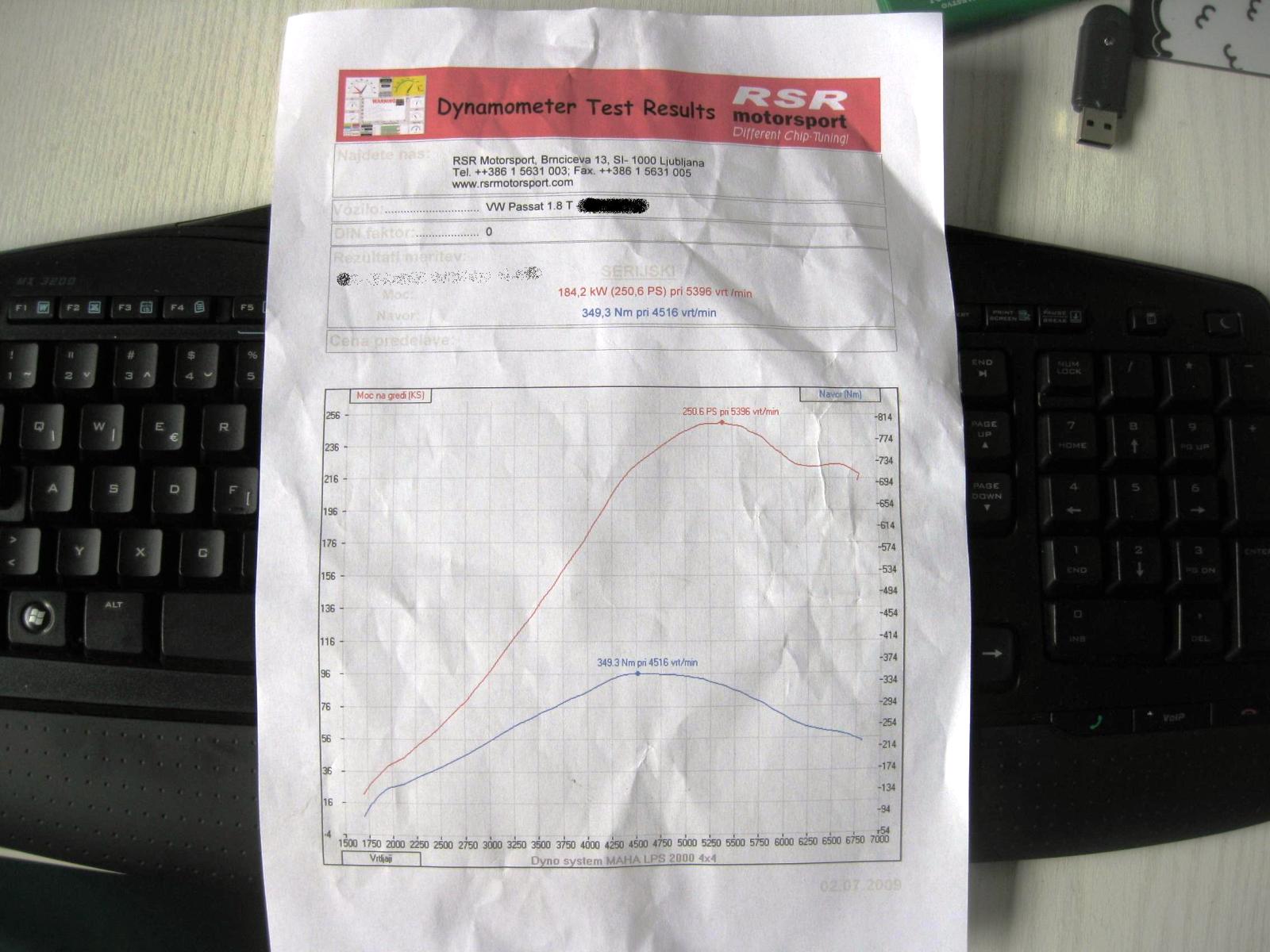

Napisal/-a R 34 GT-R To jan 01, 2013 7:38 pm
Tole sta moji 2 mapi, pri 2. se je sesalni del turbine vrtel z lopatico manj, kmalu po tem se je zaradi nebalansa zamenjala turbina v kompletu, targeti so bli ob mapiranju nastavljeni višje kot jih je avto dosegal..., turbina je GT28RS
download/file.php?id=31623&mode=view
download/file.php?id=31622&mode=view
S takim setup-om avto dela je 60 kkm in je daily, motor je stock, le ob 2. velikem servisu se je obdelala glava...
Namenjen vložek bi vsekakor porabil drugje na avtu, kje je poanta užitka v vožnji, če veš, da je mapa u ..... Če hočeš nadzirat parametre vzemi wideband AFR in še EGT....
