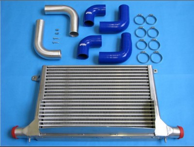

http://www.hg-motorsport.de/shop/produc ... r-kit.html
ima kdo izkusnje z temi? glede na ceno je kar zanimivo :)

pomoje je tole skoda denarja za take predelave ki na konc nič ne doprinesejo h moči oz navoru vozila..

stvar je taka...
pusca mi cev od turbine do IC-ja. na oplu hocejo za ta pis gume 340 eur.
za cca. 300 eur se da dobit tale kit (doda nekaj drobiza konjev) ali pa da iscem samo cev ki pusca in dam za njo cca. 120 eur

tole pomoje nič konjeu ne doda.
teli kitajski ic-ji so slabši kot pa so serijski.sem prepričan v to.
to da maš lah probleme s policaji je še en minus.
ker pa ta tvoja cev stane 340 eur pa jebat ga. nimaš kj narest.al novo al tole popravt če se da al pa rabljeno (najslabša varianta,splpoh če je to znana napaka)
to je moje mnenje.

sej zato pa prasam :D
ce ni vredno tole, potem vzamem samo cev. edina varjanta ki sem jo nasel po celem internetu je tale ...
http://www.ebay.co.uk/itm/Cors-VXR-Turb ... 801aeb88be

koliko lahko pricakujem postnino cca. za tale paket?

_furby_ je napisal/-a:tudi to varjanto sem ze gledal. se studiram kaj bom :)
odvisno od trgovčeve pripravljenosti sodelovanja, prej pa se prepričaj kakšne so cevi, v primeru mojega kita je šlo za 1mm alu stene, večina kitov ne ni bolt on kot obljubljajo, kjer se ti bo minimalno dotikalo ali naslonilo med vožnjo bo preribalo alu steno...
Kot so ti že rekli, najcenej bo rez pa vmes cev...če pa hočeš, da bo špilalo kot se zagre, za nek normaln €€€, kupi samo sredico, izhodi naj bodo 60mm, cevi ti pa nekdo iz inox cevi skolobarčka...
