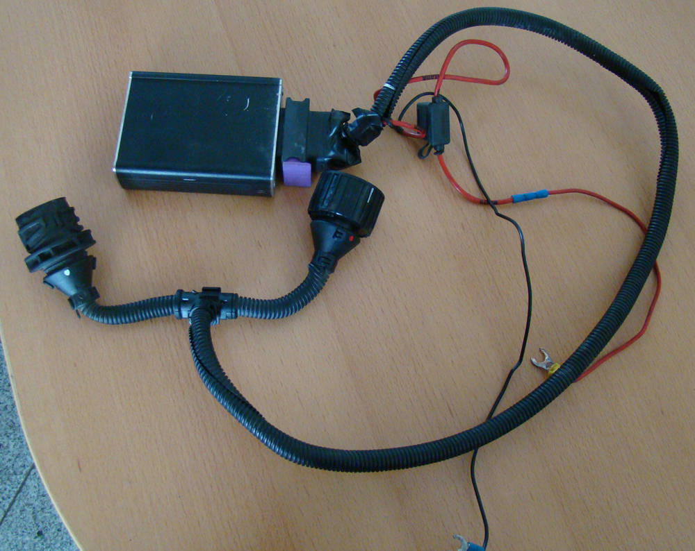

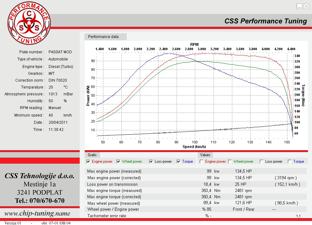

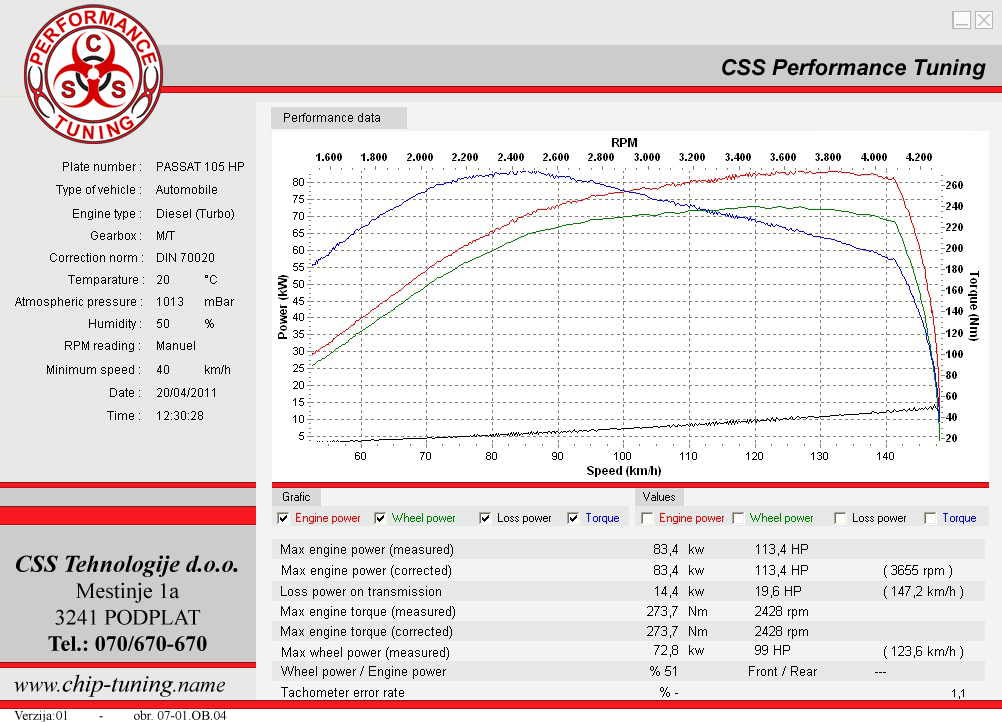

VW Passat 1.9TDI 105Hp
Proizvajalec boxa.
http://www.speed-buster.de/en/chiptunin ... -10200852/
Meritev na valjih:

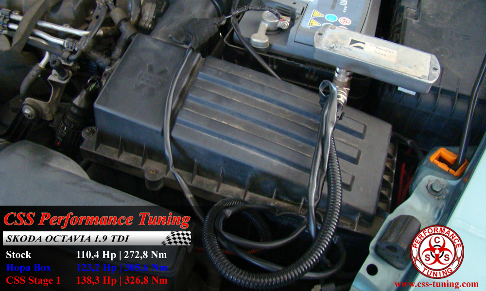

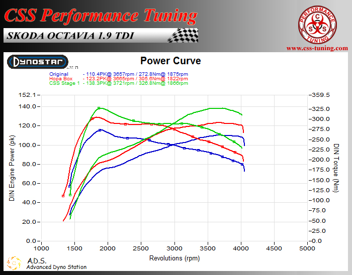

Škoda Octavija 1.9TDI 105HP
Proizvajalec boxa je:
Web nisem uspel najti, uporabnik Hippo lahko dopolni.
Je pa Hopa box
Meritev na valjih:

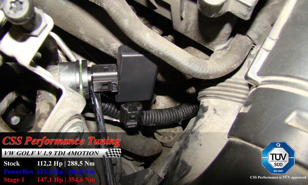

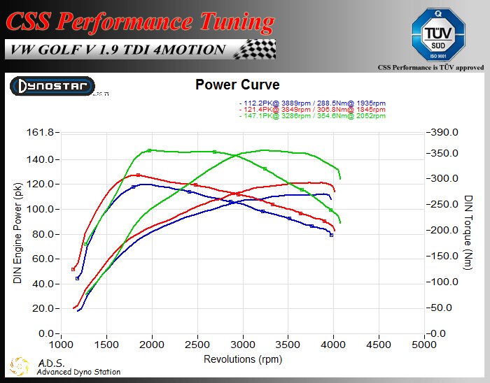

VW Golf 5 1.9TDI 105HP
1 cent vreden upor, zapakiran v škatlico.
Meritev na valjih:

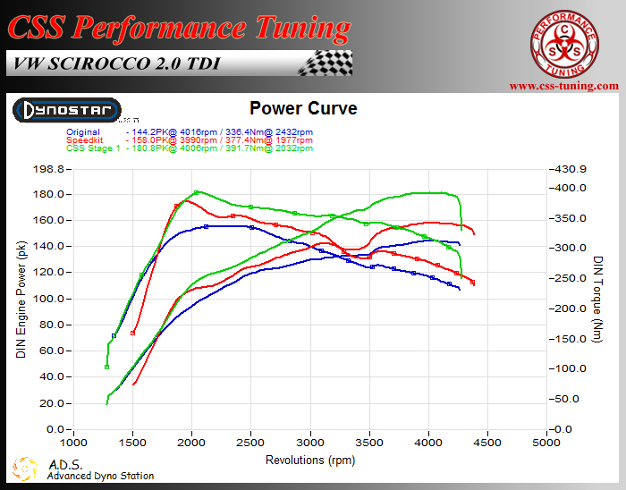

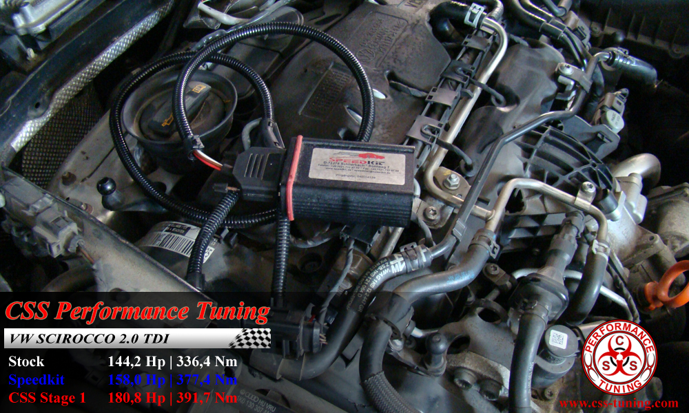

VAG CR Motorji
VW Scirocco 2.0TDI CR
Proizvajalec boxa:
http://www.speedkit.org/speedkit/langua ... f06fbd8a24
Meritev na valjih:
