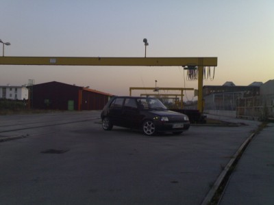

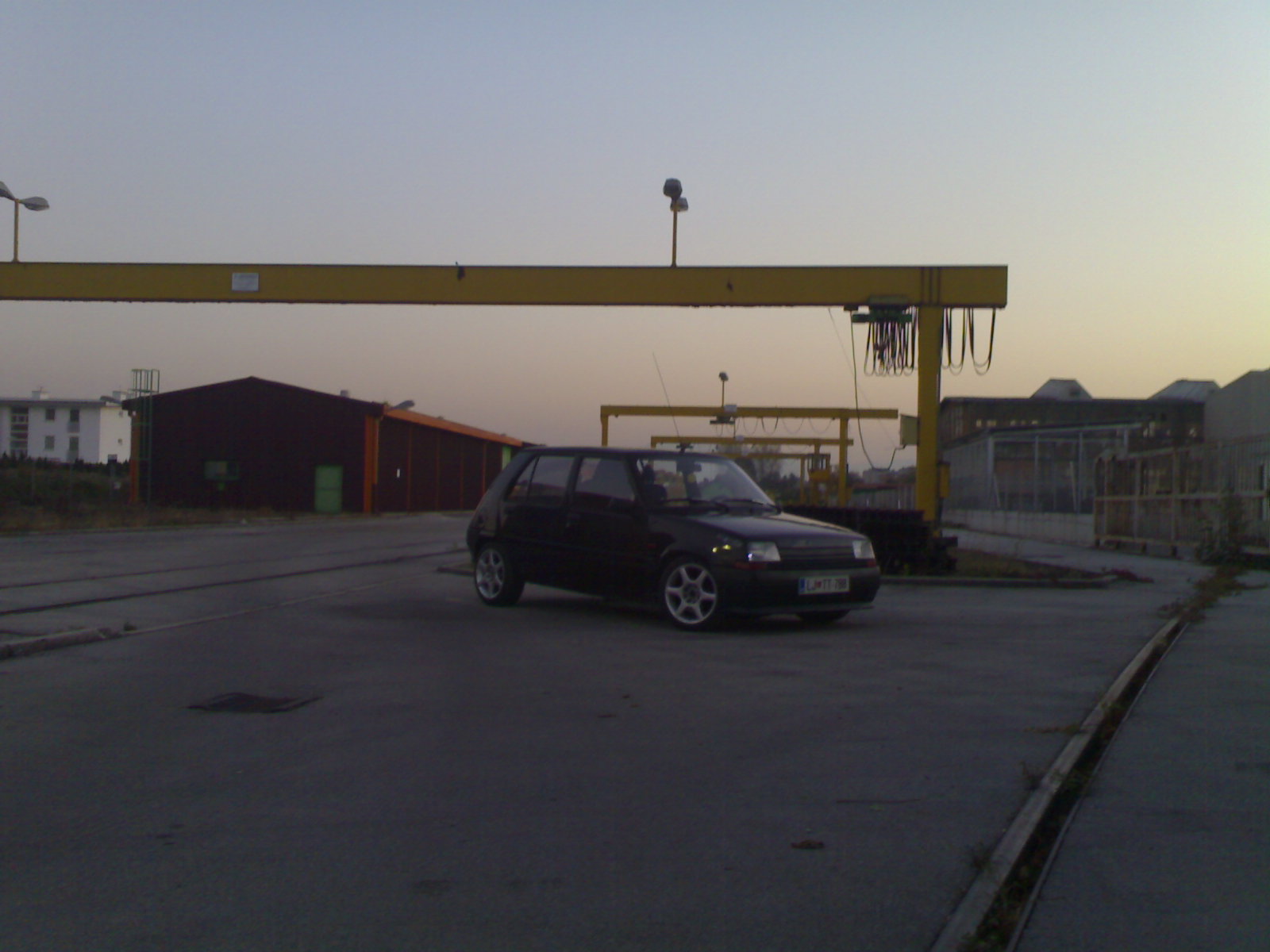

gaši
Prispevkov: 1640
Kraj: Šentilj
Napisal/-a gaši Sr apr 15, 2009 8:21 pm
Lahko malo poslikaš petko in pa felne :D ..

Godward
Prispevkov: 1379
Napisal/-a Godward Pe apr 17, 2009 7:12 pm
175/70-13 ja
