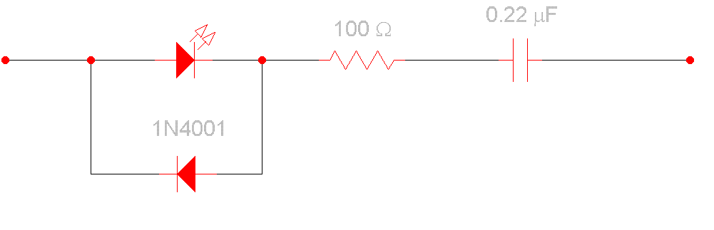

Še eno vprašanje sicer ne vem če ravno paše na avto forum pa vendar.Če hočem led diode priklopit na 230V,ali se to rešuje z transformatorjem ali s kako posebno vezavo led diod?
Hvala

Napisal/-a sebaveh To jun 24, 2008 2:33 pm
Najvarneje je res s transformatorjem in usmernikom, vendar tudi dražje. Seveda pa zelo primerno, če imaš dražje diode, ali večjo količino.
Drugače pa se veže:
- upor, za omejitev toka
- kondenzator, tudi za omejitev toka, drugače bi moral uporabiti dosti močnejši upor
- navadna dioda vzporedno k LED in v obratni smeri, za zaščito svetleče diode ko izmenična napetost preide v negativno polperiodo.
- po potrebi lahko tudi kakšno zener diodo za dodatno zaščito pred napetostnimi konicami.
Seveda morajo biti vsi ti elementi pravilno izračunani in določeni, glede na tok ki bo tekel skozi svetlečo diodo.
Druga varianta pa je enostavna s 3 ali 4 navadnimi usmerniškimi diodami, ki se vežejo zaporedno z nekim porabnikom na 220V. Priporočljivo za porabnike pod 200 W. Včasih so v Iskri izdelovali namenske elemente za to. Več o tem je bilo napisano tudi na elektronskem forumu.

Napisal/-a zlabon To jun 24, 2008 3:15 pm
evo ena zelo enostavna varijanta

Napisal/-a taubek Sr jun 25, 2008 8:19 am
To vezje je pa res enostavno, bi trebalo probat kaj iz tega naredit, samo verjetno je potrebno dat tako vezje okol vsake diode kar pa je potem tud malo dost cajta porabljenega.
Jaz ugodno dobim adapterje iz 220 na 18V, potem pa enaka vezava kot v avtomobilih samo da je uporcek malenkost vecji. To je dokaj ugodna varjanta ce mene prasas in predvsem varna.
LP.
