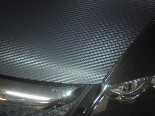

Napisal/-a ZvutLee Če jul 09, 2009 3:12 pm
Nalepka okvirno stane 50e/m + delo.

Napisal/-a ZvutLee Če jul 09, 2009 7:39 pm
Samo ko pogledaš barvo ali pa carbon nalepko s površinsko 3D strukturo, verjami da bi si dal rajši gor nalepko kot pa barvo ki jo poškodujejo kamenje iz ceste itd., nalepka pa se ne poškoduje zaradi 3D površinske strukture kar pomeni, da je na otip hrapava in na zadnji strani ima mrežico proti raztrganju.

Napisal/-a ZvutLee Če jul 09, 2009 8:00 pm

Napisal/-a defasturias So jul 18, 2009 4:19 pm
Pa se da s tako nalepko prelepit tudi plastična črna ogledala ali mora bit površina povsem gladka? Kako pa potem potegneš nalepko čez neravnine brez da se naredijo robovi? Je raztegljiva?

Napisal/-a Technologic So jul 18, 2009 4:28 pm
Jaz sem dal spodaj vodo pa mal prila lepo razpršil trije smo držali nalepko lepo lepli pa ni ratalo nastali so mehurji pa se vse zjebalo pa ni šlo popravit.
Pred tem sm si obleko šipo doma na suho pa ni enega mehurčka pa nič, pa na laguni smo temnili šajbe pa nič ni blo. Neverjetne so ene izjave.
defasturias je napisal/-a:Pa se da s tako nalepko prelepit tudi plastična črna ogledala ali mora bit površina povsem gladka? Kako pa potem potegneš nalepko čez neravnine brez da se naredijo robovi? Je raztegljiva?
Moja je bila lepo malo raztegljiva da bi šla po vsej površini havbe lepo-če nebi dal vode. Že naročam novo.

Napisal/-a erixon Po jul 20, 2009 1:39 pm
Itak da gre samo znat je treba.
Najprej je treba ornk pošpricat havbo, pol pošpricat nalepko in ne poskušat nalepit celo nalepko naenkrat. Treba je začet recimo na vrhu havbe in sproti gladit mehurčke ven. Uporabiš lahko kolikor vode hočeš. Nalepko daš narazen ravno kolikor jo potrebuješ, recimo po 30 cm naenkrat. Ko gladiš vodo ven pa vedno greš od sredine navzven.
Če malo kiksneš pa lahko še vedno odlepiš, samo moraš to z občutkom. Pa ponovno pošpricat. Vem da je havbo malo težje polimat, ker pač ni ravna ampak če sem jaz polimal 2m dolgo tablo brez enega mehurčka, pol bi tudi tole moralo it. Je pa pomemben občutek in muditi se ti ne sme. Pa vsaj en dodaten par rok, če ne dva. Pa dobro je imet kakšno gobico oz. gladilo, ki se uporablja v te namene, mora biti malo mehko, ne sme bit samo plastika. Sigurno se da kupit tam kot nalepko.
