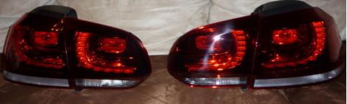

Takole približno zgleda če ti ležijo doma :?

Težava je zaradi manjšega toka LED od žarnic, kar se vsekakor da zrihtat precej ceneje kot z menjavo računalnika.
Malo opiši, kaj vse je LED - pozicijske, štop, žmigavci ? Vzvratna najbrž ne. In ko priklopiš ne dela prav nič od tega ? Pa kakšni so adapterji, ki si jih nabavil ? Če so konektor - žica - drug konektor, bi se jih dalo izkoristit še za dogradnjo souporov...

se strinjam z sg-jem, dodaš , seveda pravilno dimenzionirane upore...je pa res da bi lahko dal več podatkov od luči, pa bi ti lahko zračunal kaj kam dati :!:

Potrebno je priklopiti Vag Com, ter onemogočiti funkcijo cold lamp diagnostic.

Motul je napisal/-a:Potrebno je priklopiti Vag Com, ter onemogočiti funkcijo cold lamp diagnostic.
To je pa še boljša varianta, če se da. Ne boš po nepotrebnem kuril štroma za to da greješ soupore.
aha, to mi bodo naredili na servisu ? si siguren, da je samo to ?

Nisem prepričan, da bojo na servisu (pooblaščeni) to naredili, saj večina zna le brati ter brisati napake.
Si ti 100% da to deluje? Si sam sprobal kdaj?
Ker pri meni (golf5) sem js to probal in ne pomaga.. "cold" pomeni da ne preverja žarnic ko daš kontakt, ko pa avto enkrat vžgeš, se pa takoj pojavi lučka za pregorelo žarnico (če imaš recimo led pozicijske vgrajene).

http://translate.google.si/translate?js ... l=de&tl=sl če je bil avto narejen pred 45 koledarskim tednom pol so tile adapterji pravi za delovanje luči,če pa po 45 tednu izdelave so pa drugi adapterj treba je le prave kupit in vedet kdaj so bil avto narejen :D lp
