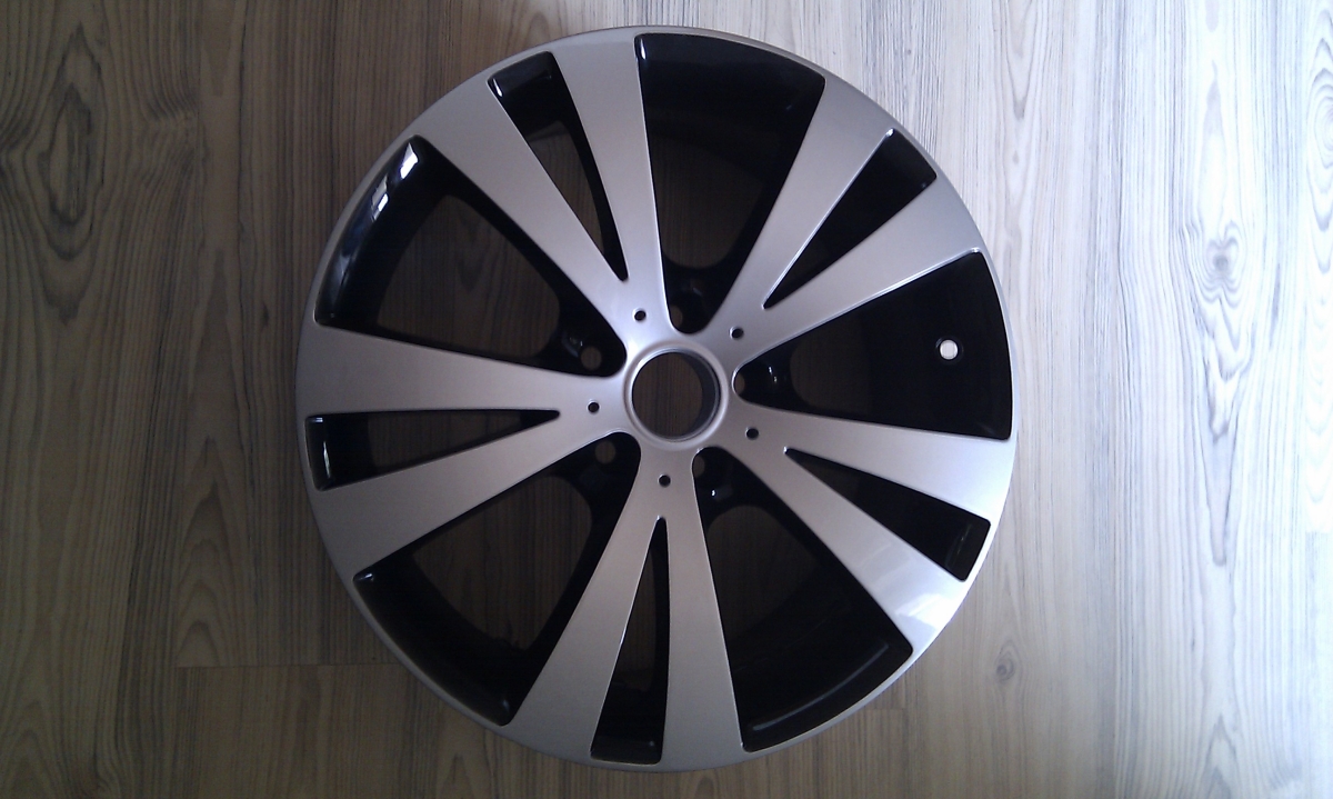

Zdravo!
Nabavil sem feltne za svojga focusa pa je zdaj dilema katero dimenzijo gum naj dam gor. Feltne so 7.5X17 ET je 45. Dal bi gor 215/45/17. A bo to vredu bo guma lepo stala? Ker 225 ravno ne bi dajal gor...
še slika feltne:

glej ne moreš montirat kr enih gum ki si jih zmisliš. ker ti bo lagal števec itd. tukaj maš tire calc in si zračunaš katere gume bojo primerne.
http://www.miata.net/garage/tirecalc.html

Ni problema za števc, sem zmenjen na servisu da gre preprogramirajo, če bo slučajno lagal. Imam homologirano dimenzijo 205 50 R17 ampak so te feltne preširoke in ta dimenzija gume ne gre gor... 225/45/R18 so pa homologirane že od forda...

Dimenzijo gume lahko daš gor tisto, ki je homologirana, če pa 17 colske dimenzije nimaš homologirane pa jo homologiraš s priloženim (TÜV) certifikatom, ki si ga dobil zraven platišč. Pa 205 gre na 5,5 do 7,5 širine platišča.
Nemnosti glede preprogramiranja števca pa raje drugič kar zadrži zase.

evilfury je napisal/-a:Ni problema za števc, sem zmenjen na servisu da gre preprogramirajo, če bo slučajno lagal. Imam homologirano dimenzijo 205 50 R17 ampak so te feltne preširoke in ta dimenzija gume ne gre gor... 225/45/R18 so pa homologirane že od forda...
Kaj pa papirji od platišč pravijo, kaj boš lahko homologiral za tvoj avto?
Drgač pa, 225/45/17 te bo verjetno cenejš prišla, 215/45/17 so ponavadi dražje. Pa tudi glede na kalkulator boš imel pri 225/45/17 zanemarljiva odstopanja medtem ko bodo pri 215 že opazna.

Papirjev nimam od feltn, ker sem kupil rabljene... bom jih dobil od prodajalca.
Se pravi če gre 205 do 7.5 potem bi še 205 lahko gor spravil, ker ravno 205 50 17 imam homologiran?

Če imaš dimenzijo vpisano nimaš velik za razmišljat kaj boš dal gor.
Na 7,5 bo šlo BP...lahko si pogledaš na temu kalkulatorju http://www.rimsntires.com/specs.jsp boš lepo videl kako pašeta širina platišča in guma.

Če gre 205 gor potem hvala bogu mi vsaj homologirat ne bo potrebno. Ko sem bil pa zadnjič pri vulkanizerju pa je le ta rekel da ni šans da gre 205 gor na 7.5 col feltne... da bo guma čudno stala in bo preveč napeta...

Ko boš dobil papirje za platišča za tvoj avto bo verjetno zraven napisana tudi dimenzija 225/45-R17, ki jo potem lahko homologiraš, če si pač želiš to dimenizjo bolj kot 205/50-R17. Drži pa da bo 205 dokaj napeta na 7,5 platišču, enim je to iz oblikovnega vidika všeč, drugim spet ne...

To so procenti širine. Torej 45% od 22,5 cm = 10,125 cm in 50% od 20,5 cm = 10,25 cm. Te razlike med vožnjo ne boš občutil.
