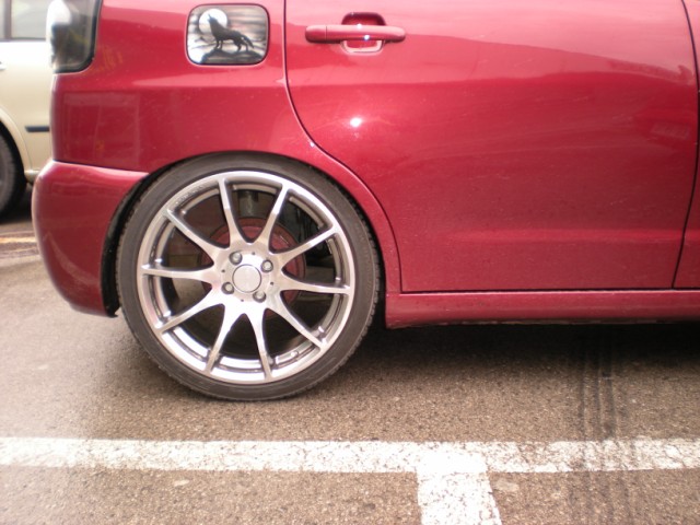

Jest imam na svoji ibizi 17ke gor z gumami 205/40/17. imam pa 1.6 mašinco (74 Kw).
In je čisto OK.
