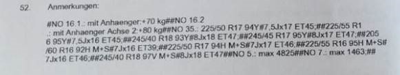

Po homologaciji je zapisano, da imam lahko pri 18 col 8J in ET 47.
Ali je to nujno ali kako? Mi pa vsi prodajalci pravijo, da imajo platišča certifikat, ki pravi, da paše tudi na moj avto … pa zdaj ne vem … prav tako ali potem vzeti platišča z večjim ET ali manjšim?
Sam bi imel morda tudi z manjšim odmikom, ker je potem celotno kolo potisnjeno malo bolj ven.
Gume pa so tako na vseh 4 potem iste dimenzije menda: 245x40xR18 93Y (te so tudi po homologacij predpisane za 18).
Kako je potem s homologacijo? Ker to delam prvič ... ali moram to kam nest potrdit ali karkoli?

Imaš dve možnosti:
  • ali kupiš original Audi platišča točno teh dimenzij, ki so napisana v homologaciji
  • ali pa kupiš druga (neoriginalna) platišča, ki pa morajo meti ustrezen TÜV / ABE / ... certifikat, da so namenjena tvojemu modelu vozila (v tem certifikatu so praviloma navedene tudi kakšne opombe, če je treba še kaj predelati na vozilu). V tem primeru moraš nova platišča dat vpisat v homologacijo, ni pa nujno, da se vse dimenzije v nulo ujemajo z obstoječo homologacijo.

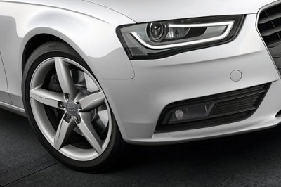

Se pa sprašujem samo, kaj se da naredit, da bi zamenjal to - "grdo" in po mojem mnenju slabo - dnevno rumeno luč?

So mi rekli, da bi naj bilo menda priporočljivo odstopanje pri ET glede na original +/- 5.
Ima bel Audi avant A4, zatemnjena zadnja stekla in temno panoramsko steklo. Katere barve platišče najbolj paše?
Jaz sem nekako za črna - polirana.
