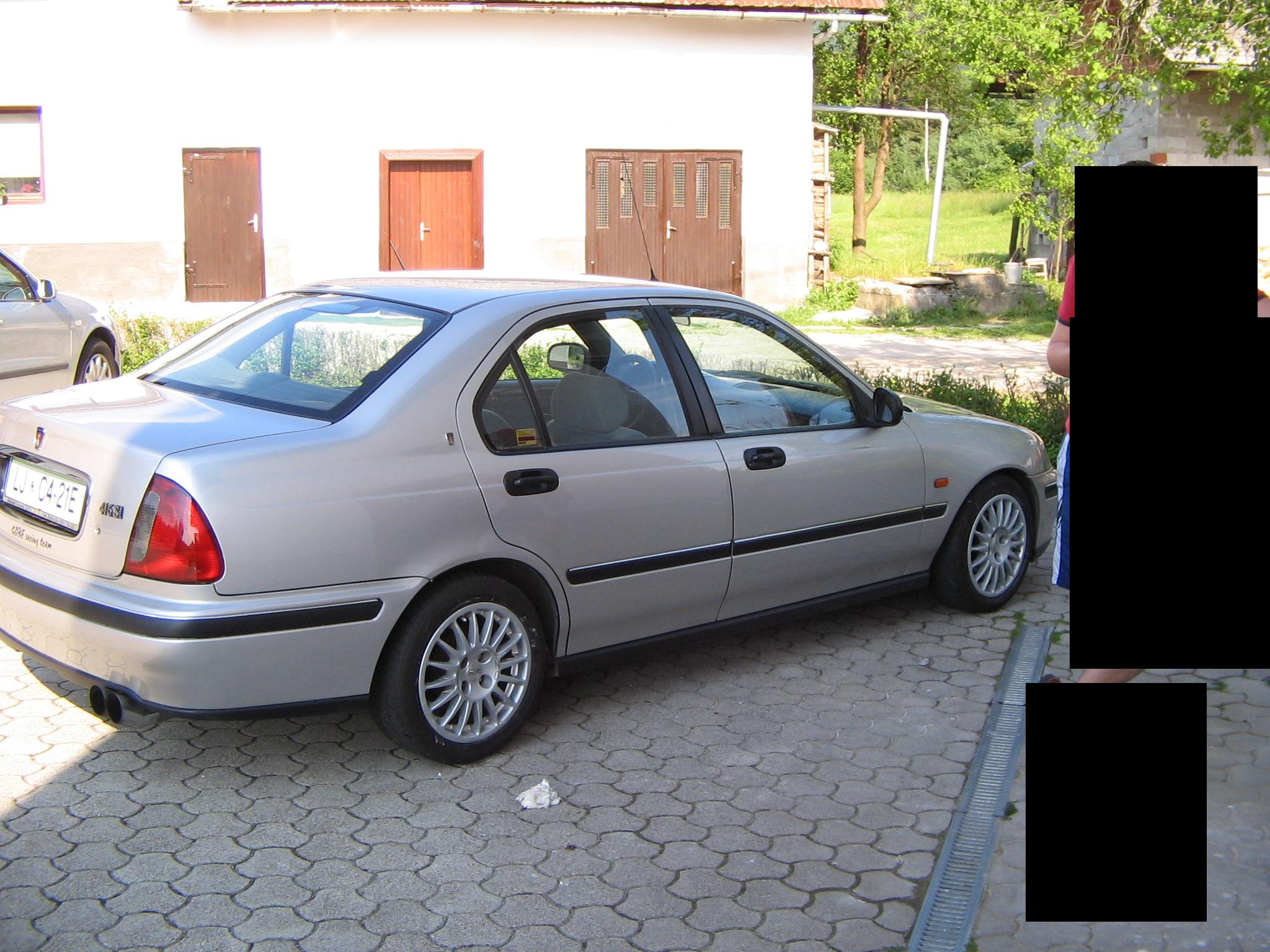

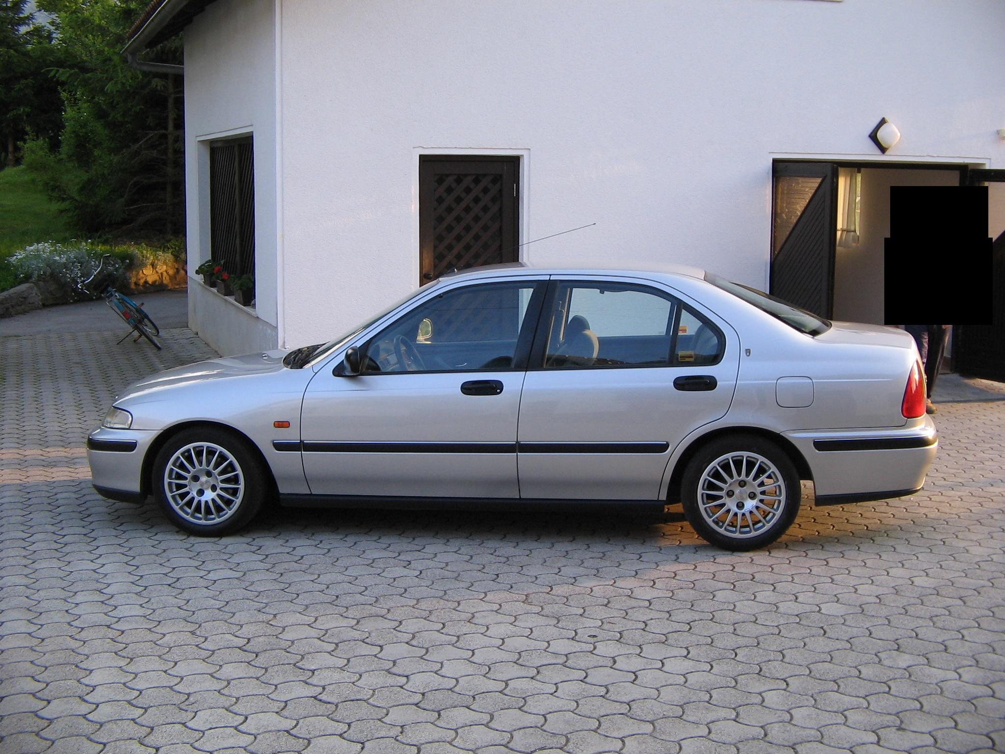

Spoliru sm cel avto, pol sm pa zbrusu feltne z šmirglom 1000, pa namočenga sm mel v vodo (tko mi je svetval kolega), vse skupaj je kr dobr izpal sam bi se mogu še mal bol pomatrat s poliranje, pa majo feltne 17 krakov al neki tazga :oops: pol se mi pa ni več dal :oops:
evo slikce, Prva je slikana s telefonom pa se mal slabši vidi :P
Vsaj tiste črne pike sm spravu stran :twisted:
to naj bi blo pa to!

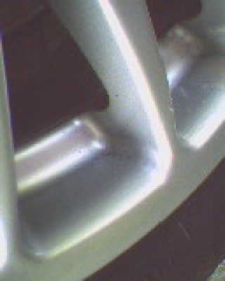

evo, delo gr proti koncu
tam v kotu se slabo vidjo tiste f... črne pike.
