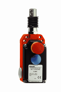

bergkamp
Prispevkov: 176
Pridružen: Po okt 28, 2002 10:55 am
Kraj: Brezovica pri Lj.
Stikalo za neonke
Napisal/-a bergkamp Po avg 07, 2006 12:35 pm
Rad bi zmontiru neonke pod armaturo sam bi rd naredu s stikalom da se jih da izkljapljat. A kdo ve Kakšno stikalo rabm pa kje bi se ga dal dobit
CockroaC
Prispevkov: 3538
Napisal/-a CockroaC Po avg 07, 2006 1:20 pm
v mariboru mas hte elektronika al pa čip in podobne štacune kjer ti bodo pordali zadevo samo povej za kaj rabis pa bo.
MANDZO
Prispevkov: 753
Napisal/-a MANDZO Po avg 07, 2006 1:36 pm
stikala lahko dobis po 300sit cisto navadne...lahko pa zmontiras na luc, da ti bo neonka gorela ko bos odpru vrata :P
bergkamp
Prispevkov: 176
Pridružen: Po okt 28, 2002 10:55 am
Kraj: Brezovica pri Lj.
Napisal/-a bergkamp Po avg 07, 2006 2:25 pm
kje se jih pa dobi? sej navadnga bi rabu
CockroaC
Prispevkov: 3538
Napisal/-a CockroaC Po avg 07, 2006 3:08 pm
Pa to se svet ni vido, ja kaj te mislis ki bos dobo štekar ... eni sprasujete take neumnosti da ne mroem vrjet.
http://www.conrad.si/ tu maš štekarov kolko ces.
lublancan
Prispevkov: 2785
Napisal/-a lublancan Po avg 07, 2006 4:02 pm
bergkamp je napisal/-a:kje se jih pa dobi? sej navadnga bi rabu
hte roška
ic elektronika na vodovodni
pa če si res len, delko btc
s tem da u icju bo najcenej
podpis
bergkamp
Prispevkov: 176
Pridružen: Po okt 28, 2002 10:55 am
Kraj: Brezovica pri Lj.
Napisal/-a bergkamp Po avg 07, 2006 9:56 pm
Pa to se svet ni vido, ja kaj te mislis ki bos dobo štekar ... eni sprasujete take neumnosti da ne mroem vrjet.
CockroaC, tebi se izrecno opravičujem ker sem neveden in nevem toliko kot ti. Drugače pa se mi zdi da je forum zato da se vpraša če se ne ve, in ti tisti, ki vejo pomagajo. Me pa zelo zanima koliko od tvojih 1864 objav je konstruktivnih in povsem na mestu.
Če te tok mot sploh ne odpiri teme pa ne ber če ti je izpod časti al pa napiš pa bod tih.
Se ti pa vseeno iskreno zahvaljujem za tvoj trud in informacijo!!! Hvala lepa. LP
CockroaC
Prispevkov: 3538
Napisal/-a CockroaC Po avg 07, 2006 10:46 pm
Ne bodi uzaljen ker to ni bil moj namen .. ampak ce malo premislis si res vprasal bedarijo ... ko da bi vprasal kje lahko kupim kruh ja v elektro trgovini sigurno ne.Zdaj pa ne vem al se samo meni zdi to samumevno ker sem na sers hodo al pa ...
bass
Prispevkov: 3140
Napisal/-a bass Po avg 07, 2006 10:56 pm
Res je blo vprašanje v stilu, ko punce vprašajo: "A sm debeeeelaaa?"
Odgovor je jasen v obeh primerih :D
Marko_mx-3
Prispevkov: 530
Napisal/-a Marko_mx-3 To avg 08, 2006 5:08 am
@bergkamp: če nisi vsaj malo štromarja se sam raje ne spuščaj v kako električno vezavo, da ne boš kej narobe zvezal ali še huje zažgal!!!
Kot si že zvedel pojdi v kako elektro štacuno in tam ti bodo pokazali stikal malo morje in boš lahko izbiral.
bergkamp
Prispevkov: 176
Pridružen: Po okt 28, 2002 10:55 am
Kraj: Brezovica pri Lj.
Napisal/-a bergkamp To avg 08, 2006 10:56 am
Ne bom nč vezu, ker ne znam, da ne bo še kej zagorel :? . Ampak stikalo morm pa vseen nabavt. tko da hvala lepa za opozorilo. LP
