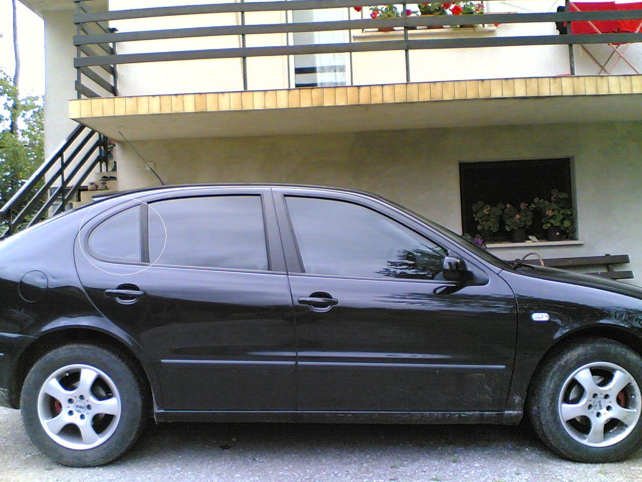

V kratkem bom temnil Leona pa me sedaj zanima naslednje.Na veliko slikah in avtih sem videl,da na zadnjih šipah,ki so lepkjene zelo rado na robovih nastanejo svetle pikice.To vrjetno nastane zaradi lepila ali barve,ki je na robovih stekel.Zdej me pa zanima ali se da to lepilo ali barvo karkoli že je kako porezat dol ali kako naj bi se to temnilo,da bi ble te svetle pike čimmanj vidne.
Svetle pikice se vidijo v obkroženem.

pomoje boš barvo teško spravu dol. drugače probat se bi dal z kakim strgalom oz. olfo sam na kaki šipi ki ni lih na avtu da ne zajebeš. drugač pa se ta problem pojavlja ker se te šipe ne vzamejo ven ko tonirajo in na tem delu slab zalimajo folijo. podobn primer se je zgodu men ko sem še sam tonirov. tako da se ti kaj tazga lohk zgodi tud če boš odstranu barvo čeprav je možnosti manj.

Teh pikic ne moreš porezat, sčohat dol s stekla. Ko lepiš se folija ne "oblije" okrog tem milimeterski pikic in ostane zrak okrog. To se vidi belo.
Kdor ti bo delal, naj si vzame pol ure več časa, ker se da naret, da se to minimalno vidi.
Pa stekel sploh ni treba jemati ven. Pri nobenem avtu.

meni je rekel on ko mi je temnil, naj še grem doma večkrat z prstom prek teh robov, pa sem šel prek nekaj X, zaj se se pa res minimalno vidi ;)

No ker neki govora je blo tut o tem,da se tam folija molo pogreje pa se baje pol malo manj pozna.
Zj nevem a tista barva ma kakšen pomen ali jo lahko recimo,če bi se dalo malo dol porežem.

Nima pomena, razem tega da je naret prehod iz prozornega na črno.
Ne gre kar tak porezat. Pazi kaj boš delal, da tam ne poškoduješ stekla, ker bo potem še slabše.

Prej sem gledal bratovega P206 in dejansko ima zelo velik del teh pikic oz.ta pas barve je zlo širok kar pa pri mojem sploh ni mogoč ene 5mm
Tut pri Ibizi se mi je to zlo mal poznalo tko,da pri Leonu najbrž ne bo tok opazno.

Bele pikice nastanejo pri temnenju,ker folija zaradi barve okoli stekel ne more prijet dober.
To so tiste črne pikice na robovih zadnjih stekel torej tistih stekel,ki so lepljene.

Ja sej kot sem reku je tut med proizvajalci neki razlik.Bratov P206 ma teh črnih pikic od barve ful širok pas cca 1cm če ne še več in na pogled so kar velike te pike.Jst mam na srečo tega pasu barve cca 5mm pa še to so manjše pike

Men je reku limar,da bojo pikice minile po enem mesecu,pod pogojem da mora avto bit na soncu.S pirsti treba na tok cajta mal podrgnit pa bojo s casoma minile oz. bojo manj vidne.
Od svasanja al pa iskric od fleksa se steklo izzre pa tud ostanejo pikici in jih ni mogoce odstranit
