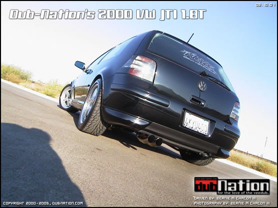

GOLF napis na golf 4
Napisal/-a ezzy Sr okt 11, 2006 12:56 pm
Je napis "golf" le lepljen ali imam odzadaj tudi luknje??
Pa z kakšno barvo bi lahko pobarval VW znak v črno???
hvala!

lepljen
Napisal/-a Tomo Sr okt 11, 2006 2:02 pm
Napis je nalepljen, tako kot je rekel sicco.
Glede VW znaka - jaz sem pobarval z mat črno barvo v spreju.

Golf napis je lepljen, odstraniš ga pa na preprost in hiter način, najprej rahlo s fenom segrevaš ne preveč zraven napisa, potem pa vzameš najbolše, da kakšno nitko pa počasi postrgaš dol. Tisto pa kar ostane pa še fino spoliraš, če pri ročnem slučajno kaj lepila ostane na laku, pa daš še tisto malo strojno. 8)
Napisal/-a Tomo Sr okt 11, 2006 6:57 pm
ezzy je napisal/-a:Barval si kr preko kroma, ali si krom dol zbrusil???
Zbrusil seveda. Ampak to sem delal na G3 ampak krom je tak isti :P
Ne rabiš si vzeti nekaj dosti časa da to narediš.

Ker je enim lepše če je črno? plus tega VW znak ni tako kot da bi šel KIA ali pa FIAT na črno barvat pa bi imel samo črni ovalni krogec. Ampak maš namesto krom VW pa z črno VW.
Pa čisto lepo se vidi da je VW... :lol:
