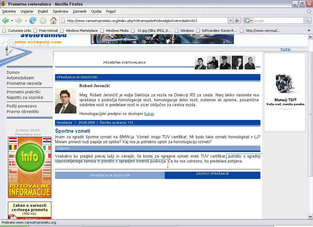

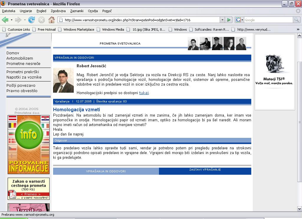

Glede na drugo slikco... Lahko vzmeti montiraš tud sam u domači garaži, pol mu pa na homologaciji samo pomoliš TUV papir pa papirje od optike pod nos pa poveš kaj si zamenjal pa kako si to naredil :?:

Js sm dobil a4 prazen list z žigom in podpisom enga x serviserja, pol sem pa sam 'zelo strokovno' napisal besedilo potrdila o strokovni vgradnji. Pa ni blo nobene panike.
