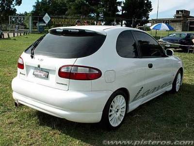

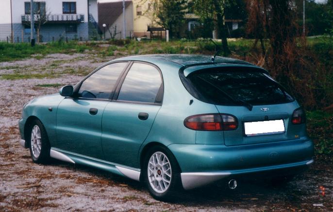

daewoo lanos - spojler direktno sredi zadnjega stekla - idiotsko! :D no.. sm nabavu malo lepsega pa bi ga dal namesto tega. je pa sredi stekla pritrjen 4x kot sem vidu, brez vijakov.
bom provu z lateksom, kaj pa je sikaflex?
hvala

Napisal/-a extreme N Po sep 17, 2007 4:40 pm
hvala :)
no se razlika med tistim ki ga mam zdj pa tistim katerega mislim nalepit :)
aja, ni moj ta na sliki.
