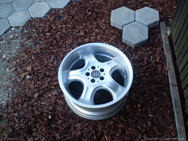

prosu bi če bi mi kdo lahko pomagu pa najdu tuv za telele feltne Artec AD 8x17 5x100 ET35 hvala za pomoč

Am za kateri avto že .. model, kw, dimenzija pnevmatik ???

ni to pravo lej pejt pod vw pa golf 4 navadn 2001 letnik pa pod prvo ni artec so pa ene autec k so enake ko te moje in potem so sm 15 pa 16 colke za paperje 17" ni gledu sm to že pa ni nč pravega

slavkot1 je napisal/-a:ni to pravo lej pejt pod vw pa golf 4 navadn 2001 letnik pa pod prvo ni artec so pa ene autec k so enake ko te moje in potem so sm 15 pa 16 colke za paperje 17" ni gledu sm to že pa ni nč pravega
Ah .. ko bi te vsaj malo razumela :lol:
Dj napiš še dimenzijo pnevmatik, da poiščem .. Am drugače sem pa Z zgoraj omenjeno povezavo mislila, da tam vprašaš ;) ker drugače postane na forumu vse ful nepregledno .. pa xxx tem za eno in isto stvar ..ql

Si ziher, da so 17col 5x100, da niso 5x112 ali pa 16col 5x100? Google sploh ne najde platišč 8x17 5x100, pa tudi v Artec katalogih jih ne najdem.

ja veš fora je v tem da nism sigurn če so res od arteca slika k sm jo gor nalepu je od mojih feltn ma pa aez podobne pa autec pa artec tko da nevem kera feltna je piše pa uzad na feltni 8jx17 h2 ASC bruning sm to pa nevem če je ferma gume pa še nakupujem mislm dt gor 225/45 r17
aja za razmih pa sm sigurn da je 5x100 k na passata k ma 5x112 ne paše men na golfa pa čist lepo
evo našu sm neki na feltni napisanga ko sm jo mal bl spucu :D piše ASC Brüning 8Jx17 H2 pol na drugem kraku pa Dicastal PCC 8017 to je to upam da bo kj pomagalo

Drugače so to platišča PLW - Proline model PCC8017 ;)
Prilagam pa ti tudi TUV za Golf J1

sm še to če lahko za golfa 4 2001 tdija sm prebral v avtodata programu da je lahko gor 17 col in 18 sm v homologacijskem mi sm do 16 piše da mam lahko morm pol to homologerat al kako?

slavkot1 je napisal/-a:sm še to če lahko za golfa 4 2001 tdija sm prebral v avtodata programu da je lahko gor 17 col in 18 sm v homologacijskem mi sm do 16 piše da mam lahko morm pol to homologerat al kako?
Zakaj si potem TÜV tako mrzlično iskal, če sedaj sprašuješ če je treba homologirati? Seveda je treba, če še nimaš teh dimenzij vpisanih, pa zato tudi rabiš tüv ...
