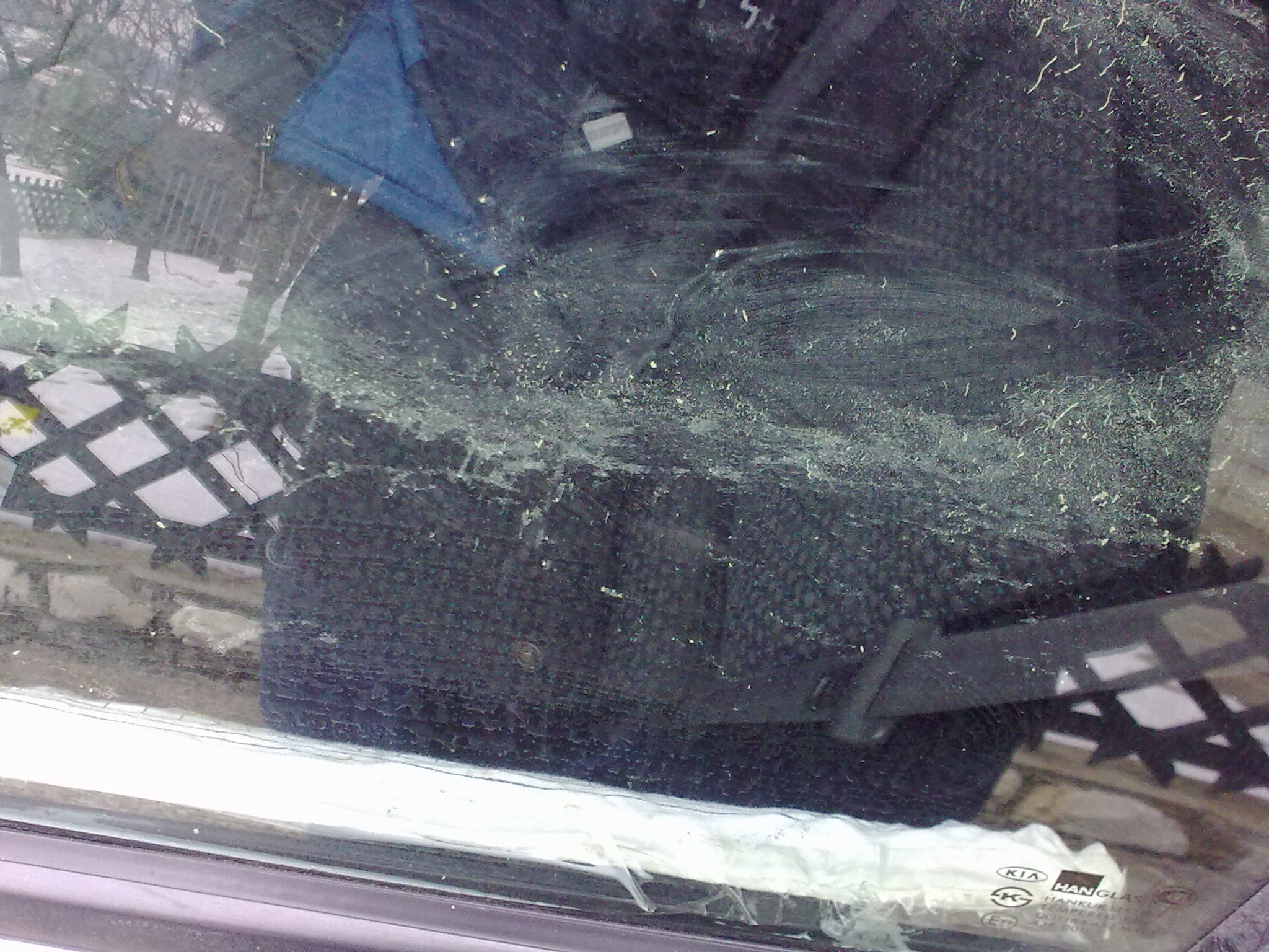

Odstranitev lepila od folij za temnenje
Napisal/-a miha_racer Pe jan 29, 2010 3:36 pm
Torej prilagam tudi sliko okna, na katerem je bila folija za zatemnitev.
Ne bom razlagal zakaj smo dali folijo dol, ampak me samo zanima s čim naj spravim to lepilo dol. Na sliki sem probal z acetonom, ampak ne gre najlepše, zato me zanima, ali še obstaja kaj drugega za odstranitev tega trdovratnega lepila. :?

Taki zmazek sem jaz na laguni naredo, z 98% alkoholom je šlo dol.

dejcc je napisal/-a:Taki zmazek sem jaz na laguni naredo, z 98% alkoholom je šlo dol.
bom probal!
Hvala!

Jst bi ti svetoval 3M odstranjevalec lepila v sprayu IND-CLEANER,...zadeva je vrhunska za take stvari,sm je problem v ceni,ker je baje zelo drago :D ,...vendar vredno svojega denarja ;)

Probaj še z alkoholnimi robčki, saj vinjeta+lepilo gre lepo stran.

Sicer smrdi, definitivno pa očisti ;) Razredčilo ki ga kupiš v vsaki trgovini z barvami za čiščenje čopičev. Paziti moraš samo kako plastiko, da ne bi slučajno zbledela.

seeman66 je napisal/-a:Sicer smrdi, definitivno pa očisti ;) Razredčilo ki ga kupiš v vsaki trgovini z barvami za čiščenje čopičev. Paziti moraš samo kako plastiko, da ne bi slučajno zbledela.
No zdaj sem že eno očistil z acetonom in alkoholom in seveda gre super :D
Ker je pa okoli stekla res dihtunga, se ne bom igral s kakšnimi razredčili :D

pomoje bi tud šlo z antisilikonskim čistilom ;)

Aceton je samo bolj blaga oblika razredčila(etilacetat), zato da ne bi beybam nohtov požrlo. Drugače pa ni straha za dihtunge da bi jih požrlo lahko pa zbledi kakšen del plastike. Zato jaz takšne zadeve prej poskusim na nevidnih mestih. Super pa je da si rešil prooooblem.

ce ti kaj pomaga ... lepilo ki je ostalo od vinjete (celotna povrsina vinjete) sem z lahkoto odstranu s krpicami ki so naceloma namenjene proti rosenju stekla :) ... to so pa tele: http://www.mimovrste.com/artikel/342019 ... s-15-kosov

TNX, bom probal ja! :D
Napisal/-a pskoda So jan 30, 2010 9:57 am
z razlečilom (nitro) gre vse dol in še poceni je

pskoda je napisal/-a:z razlečilom gre vse dol in še poceni je
Ja saj je, samo kaj pa če potegneš po plastiki? :bonk

Vzameš suho krpo in obrišeš. ;)
Če boš gledal jo bo razžrlo :lol:
