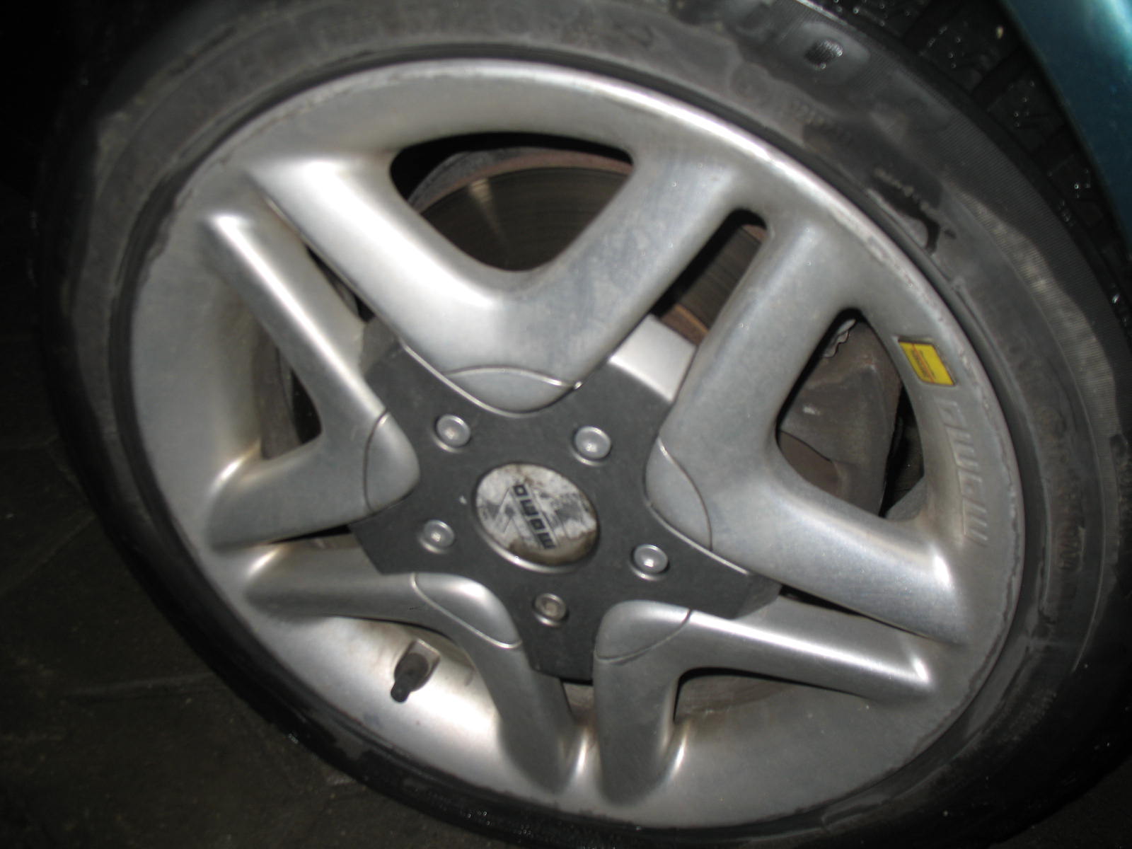

RobberDuck
Prispevkov: 283
Pridružen: Če mar 27, 2008 6:33 pm
Napisal/-a RobberDuck Če jun 03, 2010 3:17 pm
Jaz bi pa rabu Tuv certifikat za platiša ADVANTIGE Mono - 1. Kolikor sm zdj na hitr zasledu naj bi bla ta platišča narejena v sklopu podjetja Rinspeed. Trenutno mi primanjkuje časa, da bi najdu, tako da bi bil vesel kakršnekoli pomoči z vaše strani.
Torej gre se za platišča: ADVANTIGE Mono - 1
7,5J x 17, ET:32 ter za pnevmatike 235/40/17
Avto : Audi a3, 1.6 b, l. 2002.
Za kakršnekoli informacije - vnaprej hvala!
