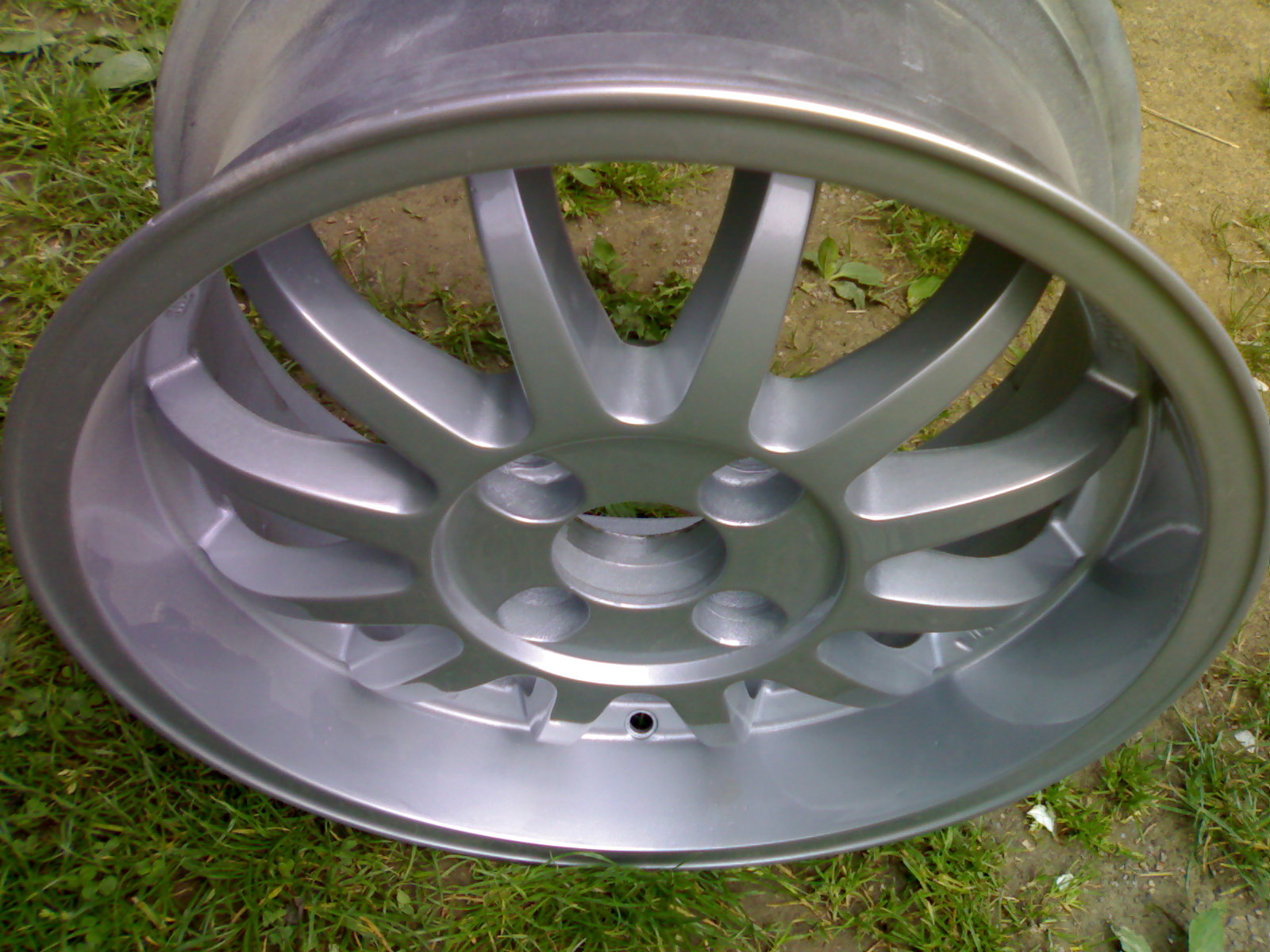

Lep pozdrav... Kot sem že navedel v besedilu za TUV cefikat za
Ford escort 1996 1600ccm 66Kw 90KM
Tip motorja: L1H
Homologiral bom dimenzijo 195 55 15
vijaki so 4x108
oznake na alu platiščih:
RH
e37
7Jx15H2
W7537
Vse sem pregledal pa nisem našel zato se obtačam na vas.
Dodal sem tudi sliko če vam bo kaj v pomoč.
tnx...za odgovor!
