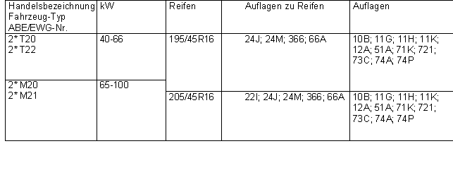

Mark_007
Prispevkov: 18
Pridružen: So mar 21, 2009 8:53 pm
Napisal/-a Mark_007 Sr jul 28, 2010 8:52 pm
mihaing je napisal/-a:Ne. Homologirane boš imel samo dimenzije, katere boš imel tisti trenutek na pregledu
Hvala za odgvor Miha,..:) Na RTI, Remuntu, Miklavcu, LPP ter ostali so mi rekli oz. zatrjevali, da mi bodo kljub temu vpisali vse tiste dimenzije katere so skladne z mojim platiščem na TUV certifikatou, + tiste pnevmatike katere sem imel nameščene... zdaj pa nwm če je to sam varka al kako.. :?: :shock:.. sicer je bla sam ena manjša dimenzija še zraven, ki bi mi jo lahk bp še dopisali če so že lih večjo dopisali,.. nwm,.. nekaj so mi zatrjevali da ta dimenzija sploh ni za moj tip avtomobila,..ahhh. Prilagajam fotko ,.kak naj bi zgledala situacija,.. jaz mam kao Tip 2* M21,.. vpisali so mi sam 205,.. 195 pa ne :roll: banda,. kolk se men zdi v takem primeru da 195 zraven paše če se ne motim, a ne?
Zadnjič spremenil Mark_007, dne Sr jul 28, 2010 9:04 pm, skupaj popravljeno 1 krat.
.....vse pride včasih lepo in prav......by mark
