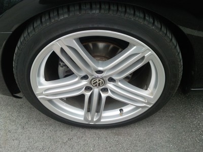

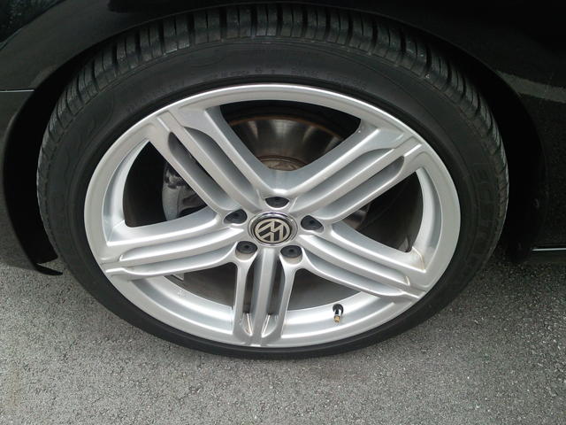

Pozdravljeni!
Zanima me kje bi dobil ali če mi kdo dobi TUV certifikat za repliko platišč RS6
za AVTO: VW GOLF VI
LETNIK: 2009
KW: 90
PLATIŠČA: replika (SPORTSLINE RS6 LOOK)
ET: 45
DIMENZIJE GUM: 225/40/18
podatki platišč, ki so na "krakih":
Made in PRC, B 66 09 46, PDC 5x112, K661010, ET 45 not OEM, 2C 10 B07 HT-01, 11911880, 8Jx18H2, F557, max load 673 kg, F-170A/170, XP JWL
Hvala!
