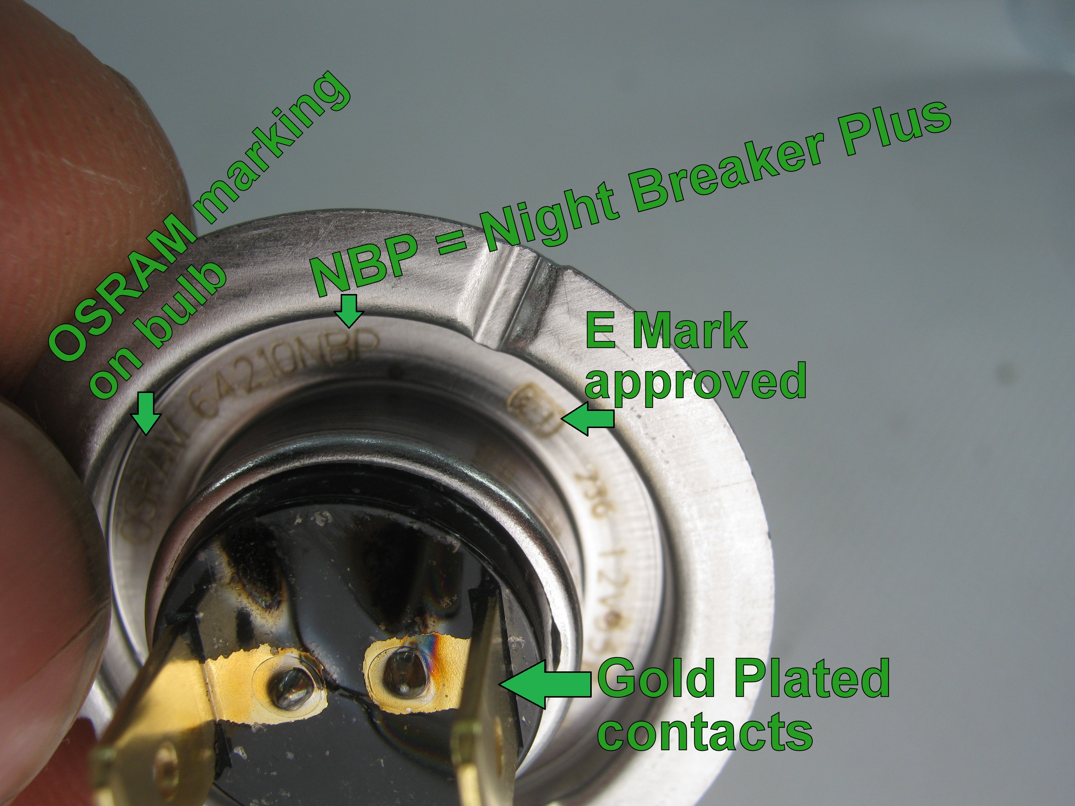

Kakšna je ta E oznaka, imaš mogoče kakšno sliko da vidim kako izgleda?
Doche
Prispevkov: 1975
Kraj: Ried
Re: Avtomobilske žarnice - navadne, modre (halogenke)
Napisal/-a Doche So maj 11, 2013 3:19 pm
NoXy je napisal/-a:Kakšna je ta E oznaka, imaš mogoče kakšno sliko da vidim kako izgleda?
Sicer se malo slabše vidi, pa ok.
http://images.esellerpro.com/2133/I/444/5/osram%20night%20breaker%20plus.JPG
