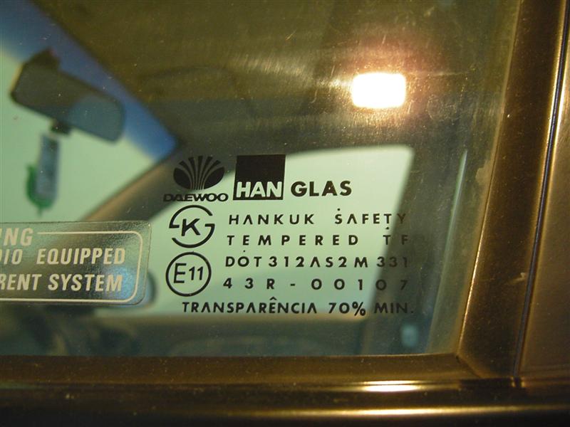

Vozilo Daewoo Lanos ima na steklih navedeno transparentnost min. 70%. Pa se vam zdijo zelo temna?

f.taunus je napisal/-a:Vozilo Daewoo Lanos ima na steklih navedeno transparentnost min. 70%. Pa se vam zdijo zelo temna?
mislim da to pomeni min dovoljena prosojnost na voznikovi strani. po nevem kakih zakonih so to enkrat stavili gor. jaz na lanosu l98 tega nimam.
drugace ta stekla so skoraj popolnoma prozorna, to ni niti 2% ;)

extreme N je napisal/-a:
Za 2% ima sigurno že brezbarvno steklo. Postavi ga na sonce, pa boš videl da pušča senco.

Napisal/-a extreme N So jan 26, 2008 12:18 pm
to je bilo bol kot ne, za hec napisano. dej no ne vse tko resno vzet, sicer pa ce bi vido kolko zatemni 10% folija, bi rekel da je to -10 na sliki ;)
zdj pa uprasi kako je mozno -10 :D
