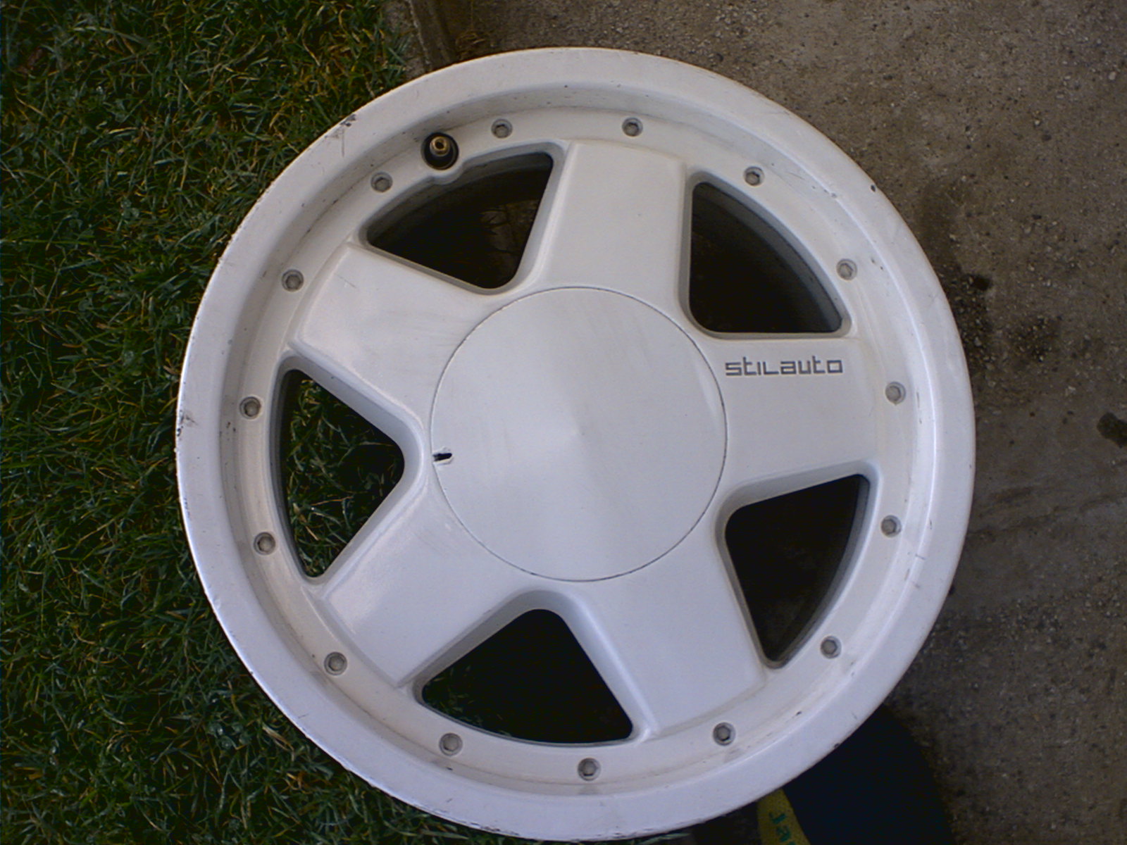

A LAHK MEN TUT POMAGATE
Napisal/-a TilenKris Po dec 18, 2006 7:07 pm
A lahk men tut gdo pomaga !!!!!!!!!!! PROSIM!!!!!!!!!!!!
mam ALU platišča Stilauto PENTA S/4
7Jx15 H2
ET 25
KBA41559
rat bi jih dau pa na Opel Corso l. 93 1.4 Si
HVALA v naprej !!!!!
