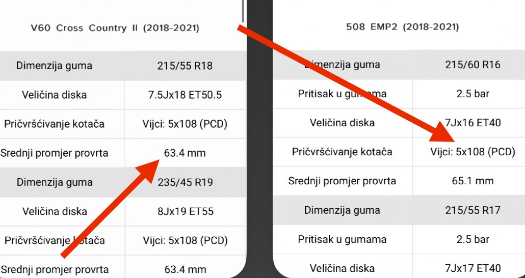

Prosim pomoč.
Kateri podatki so še pomembni ko gledamo platišča?
Tole ne bi šlo skupaj
Feltne z Peugeota ne bi mogu dat na Volvota? oops :huh:

Tele ne, so preveč različne.
Gledaš cole. Levo imaš 18, desno 16 ;)
Nato J (širina feltne) in ET (offset - ne vem kako bi to prevedel v Slovenščino). Načeloma je fizično lahko malo odstopanja, ampak je najbolje da feltno probaš na avtu če bo šla gor. V nekaterih primerih se kljub ujemanju s številkami kraki zaletijo v čeljust. Ali pa pride preveč noter oz. ven.
Razmak med vijaki. Sicer obstajajo ekscentrični vijaki kjer lahko pogoljufaš naprimer 4x98 in 4x100, sam kolikor je platišč, raje poišči prave. Druga opcija so distančniki, kjer imaš več opcij, naprimer 5x108 na 4x108 in podobno. Tukaj je skoraj poljubno, ampak imaš potem dve stvari za homologirat, kako boš to naredil legalno, ne vem.
Premer sredinske luknje. Sicer obstajajo obročki da jo lahko zmanjšaš, ampak kot sem napisal zgoraj, platišč je ogromno. Poišči prave.

Največji problem pri montaži platišč iz Peugeota oziroma Citroena na Volvota oziroma Forda je ET. Francozi imajo dost manjši et, in bi pri kakšni večji colaži drgnilo na Fordu in Volvotu.
Edino, kar je skupnega pri platiščih, ki jih omenjaš, je razmak med vijaki. (5 x 108).
Vse ostalo pa gre bolj težko skupaj.
Po vsej verjetnosti se bi platišče nekam naslanjalo.
Potem je vprašanje kakšne gume bi dal na 16" platišča. Razlika v obsegu med sedanjimi in drugimi je lahko največ 2,5%.
Kaj pa imaš napisano v homologacijskem kartončku?

Hvala vam,
Col-i niso problem. Tudi zdaj imam 19-ke (letne) in 17-ke (zimske)
V bistvu samo na glas razmišljam…če zamenjam avto, če bi lahko uporabil vsaj 17-ke za zimske.
Pri Audiju je najbrž spet drugač…? :mrgreen:
