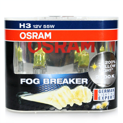

Katere žarnice H3 se res najbolje obnesejo v gosti megli? Gre izključno za funkcionalnost in ne "lepoto";
seveda gre za meglenke :)
Lep pozdrav :)

Napisal/-a Gregson007 To dec 16, 2014 8:52 pm
oz. namesto Allseason so potem prišle te:
samo, če so pa ,,legal,, pa ?? ker so from Hong Kong
http://www.ebay.de/itm/H3-OSRAM-12V-55W ... 2c9362852b

Napisal/-a Falco_ Sr dec 17, 2014 12:17 am
Meglenke so lahko bele ali rumene, tako da pomoje so dovoljene.
http://www.uradni-list.si/1/content?id=13966
žaromet za meglo bela ali rumena

Napisal/-a EX-B Sr dec 17, 2014 4:34 pm
myster: niso dovoljene, nimajo ECE certifikata.
Na zalost izgleda kot da tudi tele Osramove Fog Breaker-ce nimajo ECE certifikata, torej jih ni legalno uporabljat pri nas v cestnem prometu.. Sicer izgledajo HUDO, ze gledam kje jih dobit za moje meglenke :)

EX-B je napisal/-a:myster: niso dovoljene, nimajo ECE certifikata.
Pomoje se nihče ne bo vtaknil v njih, saj pravim da so lahko bele ali rumene :tomidelej: tako da kar nabavi :D

Napisal/-a myster Če dec 18, 2014 1:23 am
So lahko nedovoljene...se vozim po "rovtah" kjer je taka megla in skoraj ni prometa (skoraj nobenga ni nasproti in bi jih vklopil izkljucno samo za meglo). Zato pa iscem funkcionalne zarnice ker nase hribovske ceste so zelo slabo opremljene z odsevnimi stozci in ce ne pazis lahk zdsnes v prepad.
Bi te ledice bile boljse kot osramove fog braker?
Lep pozdrav :)

Napisal/-a EX-B Če dec 18, 2014 9:54 am
A to si mislil, sem mislil da sprasujes po legalnosti. No, kar se tice performans, cisto po cifrah, navadne H3 halogenke so 55 watne in imajo svetlobni tok nekje okoli 1500 lumnov in vec. Za tole LEDico pise da je ekvivalent okoli 40 watom in ima svetlobni tok 544 lumnov. Pogledas potem se razporeditev svetlobe, kjer halogenka vso svetlobo daje iz ene tocke (svetilne zicke), za kar je seveda reflektor v luci zoptimiziran in edino tako daje pravilen snop. LEDica na drugi strani daje svetlobo iz vsake diode posebej, kar je velika povrsina, velika vecina teh lumnov se niti pravilno ne bo odbila po reflektorju, da bi sploh padla v snop svetlobe, ki ga dela reflektor in mece pred avto.
Mislim da ni debate, vzami Fog Breakerce.. :)

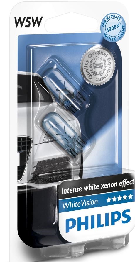

Napisal/-a ognjen Pe jan 02, 2015 10:57 am
Zdravo,
na svojem A3 bom vgradil OSRAM NIGHT BREAKER UNLIMITED pa me zanima katere žarnice mi svetujete za pozicijske, da bodo imele isto svetlobo??
Hvala
gasolinedream
Prispevkov: 1039
Re: Avtomobilske žarnice - navadne, modre (halogenke)
Napisal/-a gasolinedream So jan 03, 2015 3:06 pm
Philips blue vision.

Napisal/-a ~toMmy~ Ne jan 11, 2015 9:13 pm
ognjen je napisal/-a:Zdravo,
Hvala
Sicer sem že stokrat napisal v tej temi; Philips Blue Vision oz. še bolj bele Osram Cool Blue, ki imajo pa sicer bolj švoh življenjsko dobo.
