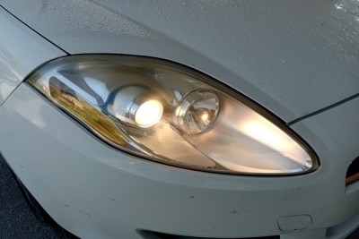

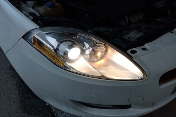

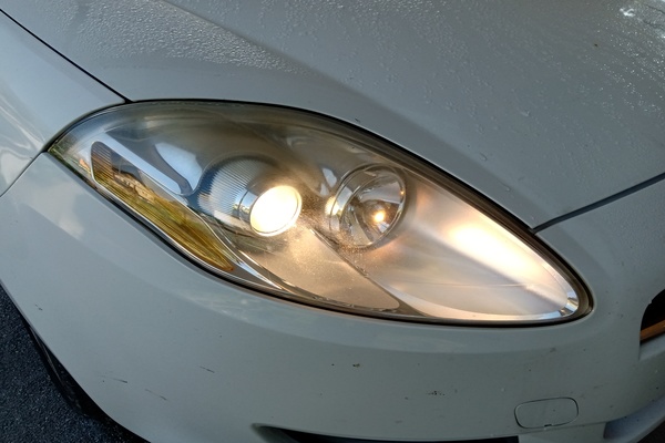

[a prva je navadna drugac pa narva, drugace je dost razlike v primerjavi z navadnimi kar se tiče barve, 2700 proti 4500 k?
DX5050
Prispevkov: 480
Pridružen: Pe jun 24, 2011 11:09 am
Re: Avtomobilske žarnice - navadne, modre (halogenke)
Napisal/-a DX5050 Ne feb 07, 2021 5:55 pm
Spodnja slika je Narva... Ja se kr pozna razlika, da sveti bolj belo
