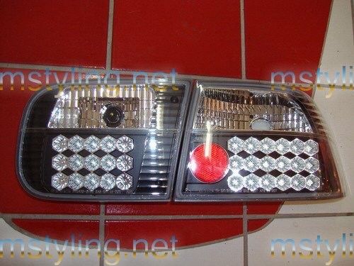

Led zadnje luci

V kolikor ti ni škoda 20€ lahko pišeš na Mstyling in ti oni zagotovijo papirje. Cene za papirje pri Matsport(bivši A3M), ASS tuning, sportline itd. pa ne vem.

Od ulter sporta in led luci zadnjih ni bilo mogoce dobiti

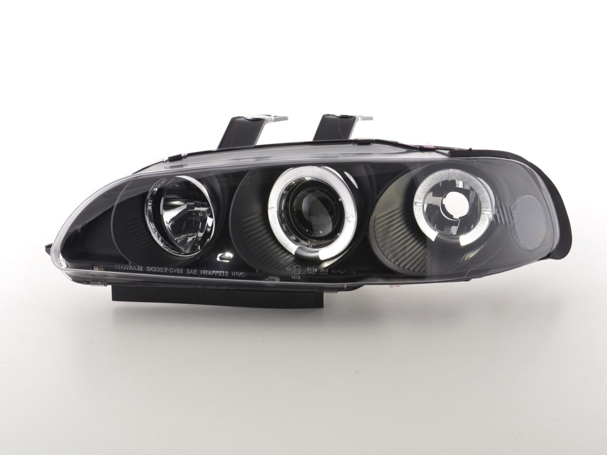

Evo to so moje angel eyes sprednje luci za hondo civic 92-95 3 vratna
Probaj prosim ce lahko kje najdes certifikat vsaj za tale avto, ki bi vseboval skico kako ali vsaj ki bi bili vredu papirji. Stevilke se ze nekako se spremeni.
Stevilke in oznake luci:
LEVA: SONAR SK 302-CV92 SAE HRAPP 213 H1VOL
DESNA: SONAR SK3301-CV92 SAE HRAPP 213 H1VOL

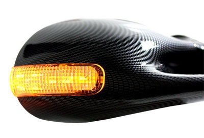

prosil bi te, ce mi lahko se mogoce poisces tuv papirje za sportna ogledala M3 look s smerniki. Stevilke niso vazne.

Za luči piši direktno na SONAR http://www.sonarautoparts.com.tw/ ; sonar@sonarautoparts.com.tw in jim pošlji te oznake + letnik ter model vozila. So ti dolžni poslati papirje.
Za ogledala s smerniki pa piši na FK, samo povej jim da si kupil ta ogledala in ti jih bodo poslali;
http://www.fk-shop.de/Tuning/Sportspieg ... b5c6082d24
seveda dopiši tudi letnik ter model vozila.
