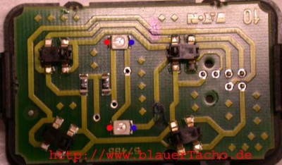

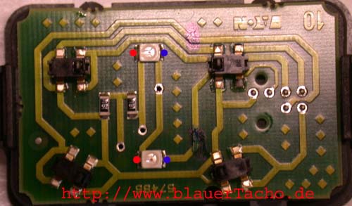

Kje bi dobil te smd diode ?

Napisal/-a sebaveh Sr jun 21, 2006 7:14 pm
v kakih trgovinah z elektronskim materialom (rumene strani v imeniku), vendar pa moraš izrecno zahtevat za visokosvetilne in z širokim kotom svetenja. Kar pa zna biti nerodno za dobit...
