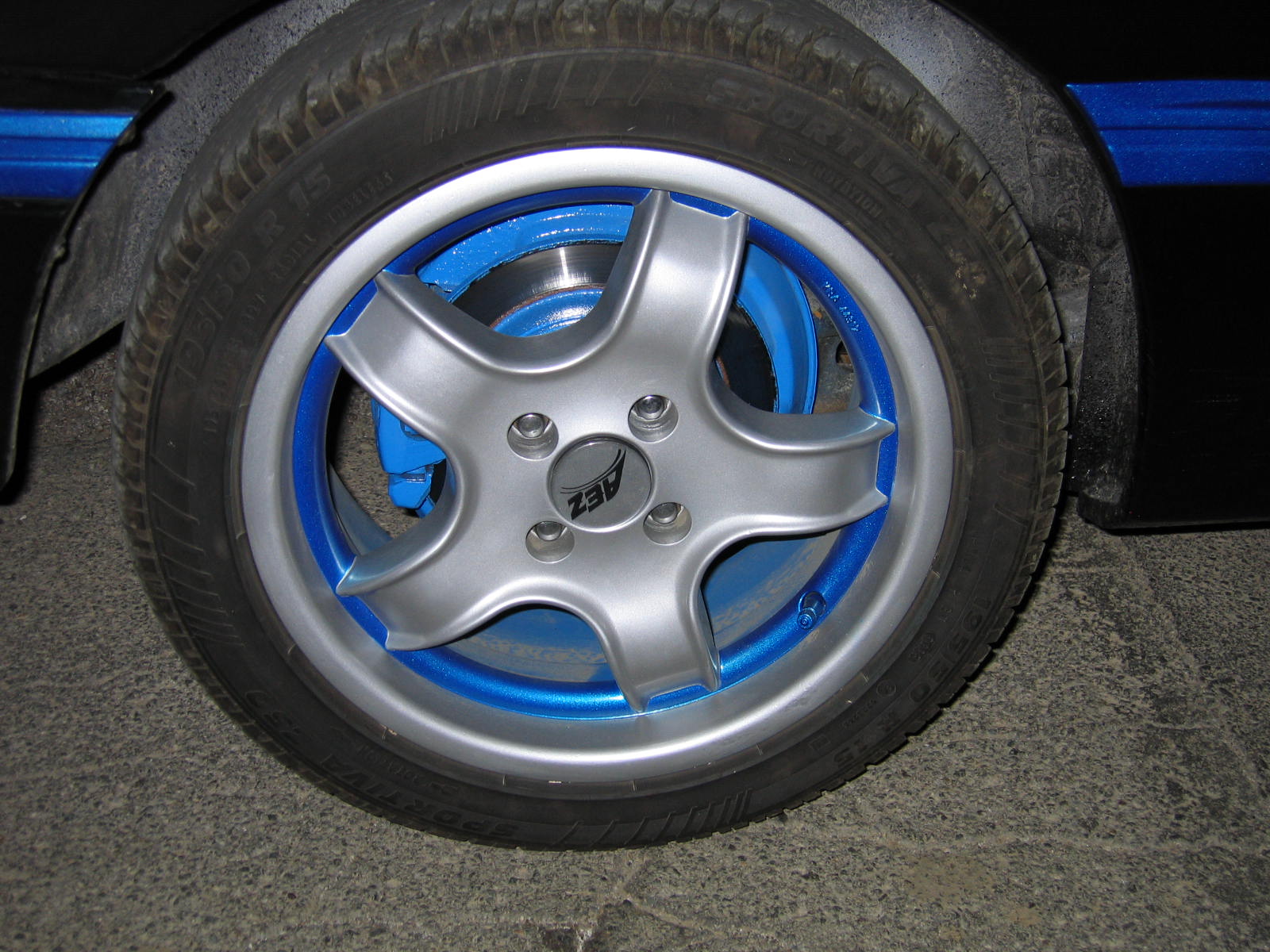

Js sm feltne pobarvo sam 8)
Namreč kupo sm razbito feltno,ki sm jo dal pošvasat in potem sm jo posmirglo celo z 800 šmirgl papirjem,potem sem jo spricno z dvokomponentnim šprickitom,spoliro šprickit z vodnim šmirglom po tavečjem,še enkrt špricno z dvokomponentnim šprickitom,pol pa u nulo spoliro z 800,nato pa z 1000 vodnim šmirgl papirjem da je feltna bla u nulo spolirana.
Nato pa sem kupil alu sprej za feltne,ter z dvem nanosim šricno feltno .
Feltne so zdaj že 2 lete in pol skos gor,pa jih se sol ni nic unicla,so se take ko takrat ko sm jh spricno!
Ewo slikca te feltne:
LP :D

Ful dobr si naredu. Kolk pa te je to brez dela pršlo. Pa kolk cajta si delov. Jest bi se gutov mal dl časa zajebavov ker mam feltne original od Clio 16v k so bl zakumplicirane.

Napisal/-a Dj_Gregy Pe feb 10, 2006 1:02 pm
Dvokomponentn šprickit sm tak mel doma,kolker me je koštal sprej za alu platišča 1500 sit!
Tako da sem prisel skozi za 1500 sit :D
