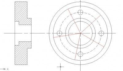

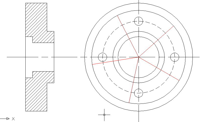

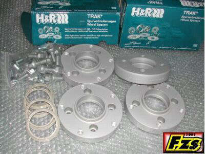

js sm se tui lotil tega narisat, ampak po podatkih 4x100 in 5x130 se mi luknje ne izidejo.maybe si ti to naredil lih za primer, ampak meni po merah se luknje zelo ujemajo.
a mas kako resitev?
evo poglej ;)

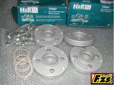

aha, a na tej sliki se luknje nikakor ne izidejo?? a si pogledal tiste 2 slike ki sem ti jih poslal na mail, se tudi vidi da so luknje precej blizu? tudi na tistih od H&R so luknje čisto blizu....

kokane je napisal/-a:aha, a na tej sliki se luknje nikakor ne izidejo?? a si pogledal tiste 2 slike ki sem ti jih poslal na mail, se tudi vidi da so luknje precej blizu? tudi na tistih od H&R so luknje čisto blizu....
uhh...se res imas ja da so luknje cisto blizu...jah ce je tko qool pol pa naj bo tko ;)
ej pa dej se izmeri velikost glave od imbusa da naredim luknjo....premer pa visino ;)

Ja.. premer je 18mm, višina pa 12mm..

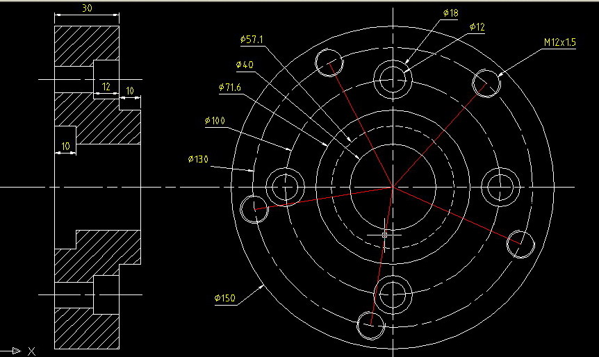

evo...sm narisal...bom narisal se 3D ;)

ni panike...samo naj mi se nekdo pove kake so tolerance in zaokozitve, ter kolko more bit visok nased, ker nism za vse 100% ;)

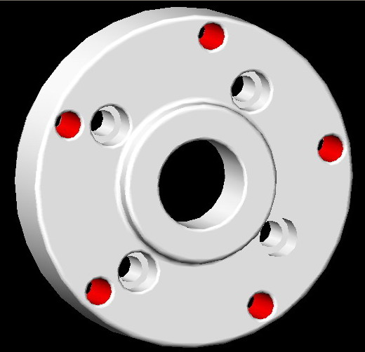

evo to je 3D....z rdecim sm pobarval tam kamor pride navoj, ampak na sliki morem premer malo pomanjsat, ker treba pol se navoj vrezat...to sm spregledal ;)
drugace zaokoruitve sm kr tko nared ;)

a so teli podatki ki jih še rabiš nujno potrebni za izdelavo, ali lahko že posredujem to risbo naprej?

kokane je napisal/-a:a so teli podatki ki jih še rabiš nujno potrebni za izdelavo, ali lahko že posredujem to risbo naprej?
ja ja itaq...mislim...ce ne drugo ti morem popravit premer luknje kjer je navoj....da se naredi na enih fi10.5, tko da se bo pol lahko se navoj vrezalo....
drugace pa bi bilo treba se tolerance....in razne zaokrozitve...tko da js ti tega ne vem povedat....uprasi tistega, ki je reku da ti bi to naredil...magari mu js posljem risbo, pa naj jo detajlira in pregleda, ker se mi zdi da je bolj izkusen glede tega kot js....

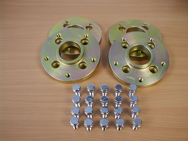

Je tu kak mojster ki mi izdela distančnike oziroma adapterje iz fordovih feln 4x108 razmaka na 4x98mm razmaka za fiata?
Če je kak frajer mi lahko pošle ZS pa se dogovorima malce več ali pa kdo tu napiše kako in kaj.
