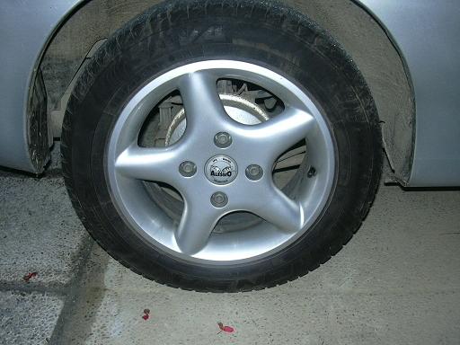

Kje bi pa lahko jaz dobil tuv za 10 let stara fdeltno? :oops: Gre se pa za feltno alessio,dimenzija gum 185/60 r14 gre oz. je pa na Hyundai Accent letnik 96(3vrata)
Tle je pa še fotka felne...
