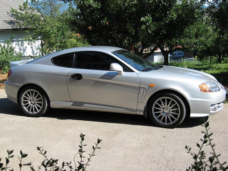

jah nč. ne preostane mi druzga kot da se vsem zahvalim za odgovore. Dobil sm dve zelo dobri ideji. katera bo pa prišla v poštev bomo pa še vidli.
P.S.: ker sm to temo po pomoti dal v styling se odkupujem z sliko avta :) ; komentarji zaželjeni!
